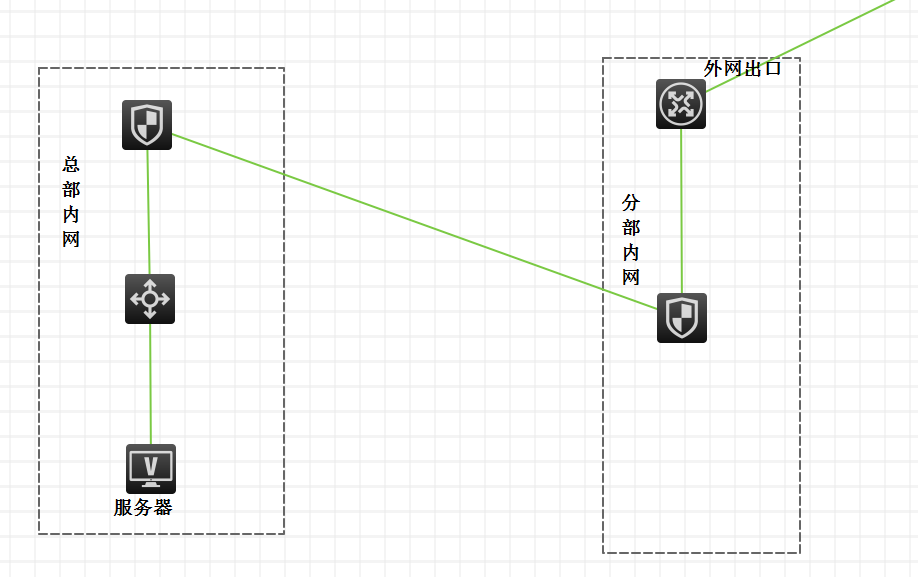

某集团用户下面有若干子公司,集团和各子公司通过专线互联,拓扑如下
子公司加了一个出口设备,然后在出口设备上做了服务器映射,这样子公司出差人员就可以通过公网访问集团内网服务器,那么问题来了:
1.这种方式对服务的安全有影响吗?
2.客户的子公司倒是可以通过发文要求不能做这种映射,以免对服务器造成一些危险,但是客户还对接了一些合作单位,对于合作单位就不知道别人怎么做的了,如何来规避呢?

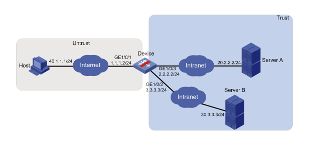

组网需求
如图-1所示,SSL VPN网关设备连接公网用户和企业私有网络。用户通过SSL VPN网关设备、采用Web接入方式能够安全地访问位于私有网络内的Server A和Server B。其中,Server A和Server B均为Web服务器,使用HTTP协议、端口号80。具体需求如下:
·            SSL VPN网关设备对用户进行本地认证和本地授权。
·            用户能访问Server A和Server B。
图-1 Web接入方式配置组网图(缺省证书)

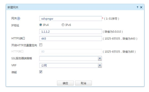

# 选择“网络 > SSL VPN > 网关”,进入SSL VPN网关页面,单击<新建>按钮,创建SSL VPN网关,参数配置如下图所示。
图-2 配置SSL VPN网关
# 单击<确定>按钮,完成配置。

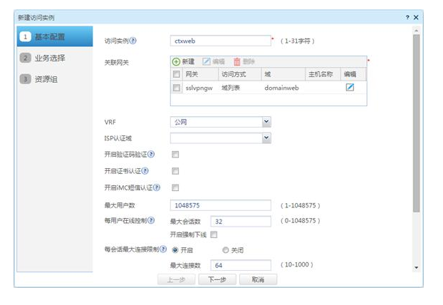

4.        配置SSL VPN访问实例
# 选择“网络 > SSL VPN > 访问实例”,进入SSL VPN访问实例页面,单击<新建>按钮,创建SSL VPN访问实例,参数配置如下图所示。
图-3 配置SSL VPN访问实例

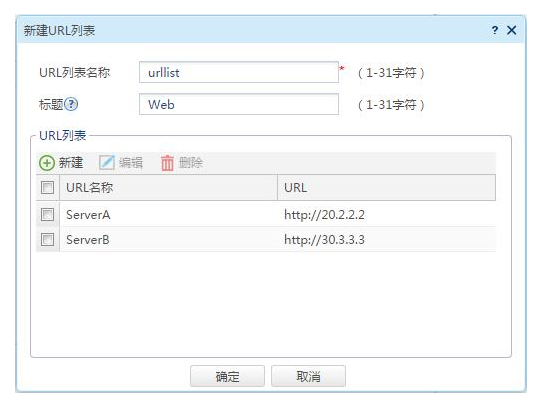

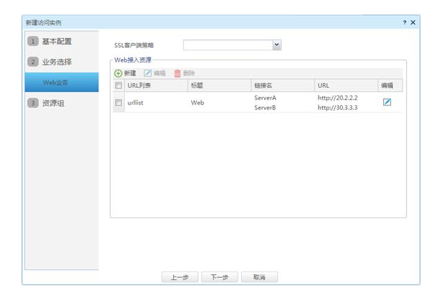

# 单击<下一步>,在跳转的页面选择“Web业务”,单击<下一步>,SSL客户端策略选择之前配置的sslvpnclient。新建URL列表,参数配置如下图所示。
图-4 URL列表
# 单击<确定>按钮,Web接入资源如下图所示。
图-5 Web接入资源

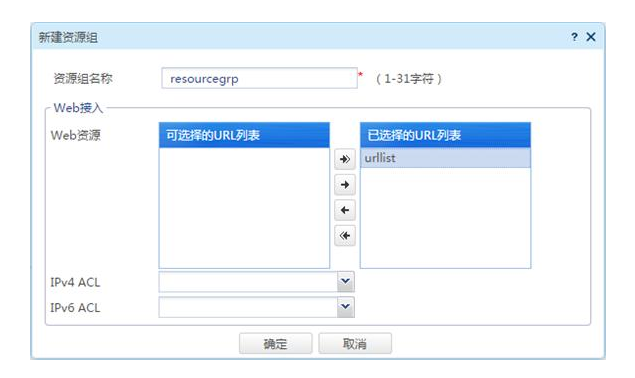

# 单击<下一步>,在跳转的页面单击<新建>按钮,配置资源组,参数配置如下图所示。
图-6 配置资源组

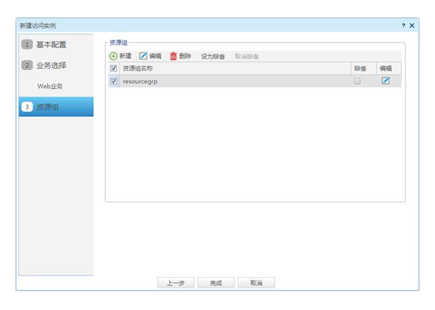

# 单击<确定>按钮,如下图所示。
图-7 资源组
# 单击<完成>按钮,完成配置。

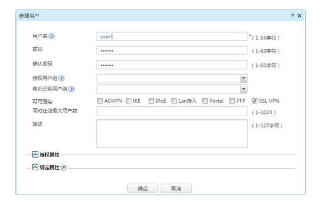

5.        创建SSL VPN用户
# 选择“对象 > 用户 > 用户管理 > 本地用户”,进入用户界面,创建SSL VPN用户,参数配置如下图所示。
图-9 创建SSL VPN用户

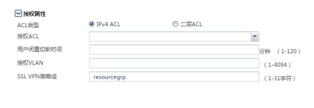

# 为该用户授权SSL VPN策略组,参数配置如下图所示。
图-10 授权属性

服务器在我客户这里,通过专线对接了一些其他单位,对接的单位一个路由器,然后做映射,就可以访问我这边的服务器,这种对我的服务器安全方面有威胁没?我这边怎么配置可以拒绝他们使用这种方式访问?
小白白 发表时间:2020-10-16
您好,由于是专线的对接,威胁主要来源于专线对端所在的网络中。就配置相应的访问控制策略仅允许特定的网段访问,其他的拒绝即可,另外一些高危端口啥的需要封堵。
得闲饮茶013 发表时间:2020-10-16
对端的设备做的nat,然后加了一个出口设备,然后做的服务器映射,我这边能不能做什么限制,不允许他通过nat server这种方式来访问我的服务器?
小白白 发表时间:2020-10-16
您好,由于对端是部署了NAT,是经过了NAT转换的,如果不允许转换后的IP地址访问,这样业务就不通了;这边可以做限制仅能访问服务器的这个服务端口,其他的都拒绝掉。
现在就是这样做的,只允许业务端口通过,其他的禁用,这种nat server对服务器的安全性有威胁没?
小白白 发表时间:2020-10-16
您好,由于仅映射了服务端口,在网络层和传输层上已经防护了,剩下的就是系统层面的加固了。
