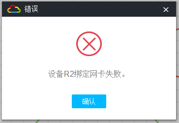

某一HCL拓扑,路由器连接HOST主机,某一网口连接提示绑定网卡失败,其它端口没有问题。利用dis ip int br 查看,发现该问题端口始终up,但没有启用loopback inter功能,现象如图所示:
请问什么原因,如何解决?

由于都没连线就已经是UP的,所以确认下是否连接到了正确的端口上。
如果端口确认没有问题,可以考虑重装下模拟器及vitrtual-box或更换其他版本的virtual-box看下。
这个拓扑是排错拓扑,自建拓扑都没问题的

模拟器bug问题,把模拟器设备重启试试
zhiliao_XHdfeF 知了小白
原因差不多找到了。因为是导入的拓扑,当前电脑的host虚拟网卡与创建拓扑电脑host虚拟网卡不同,所以连线断开。但为啥路由器端口一直up原因不明。最后是利用hcl中的pc连接成功,然后再断开网线,网络设备端口变为down,然后就可以再连接host了。具体原因不明,可能是hcl的bug吧
