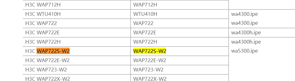

WAC380-30这个款AC是否能管理WAP722S-W2这个型号的AP?是不是只能管理30台

可以,这个型号只可以管理30个这种AP,具体可以参考以下连接
https://www.h3c.com/cn/d_202009/1328935_30005_40.htm
粉丝:13人 关注:5人
可以
需确定WAP722S-W2是廋版本还是胖版本?AP加电后有H3C不加密的WIFI信号为胖版本,胖版本无法被AC管理,需登录到AP改成瘦版本才能管理。

可以管理。

可以管理,30代表最大管理AP 数量30台。
