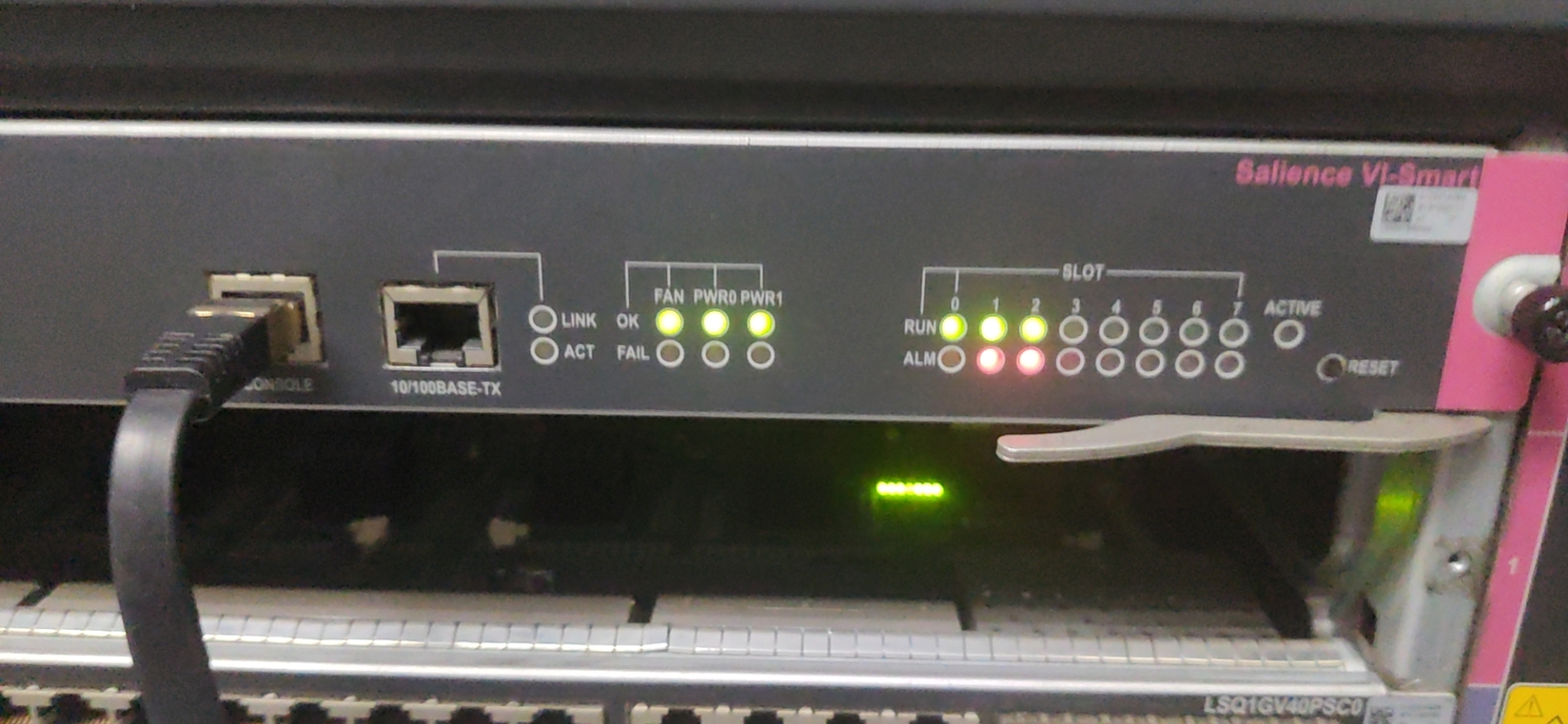

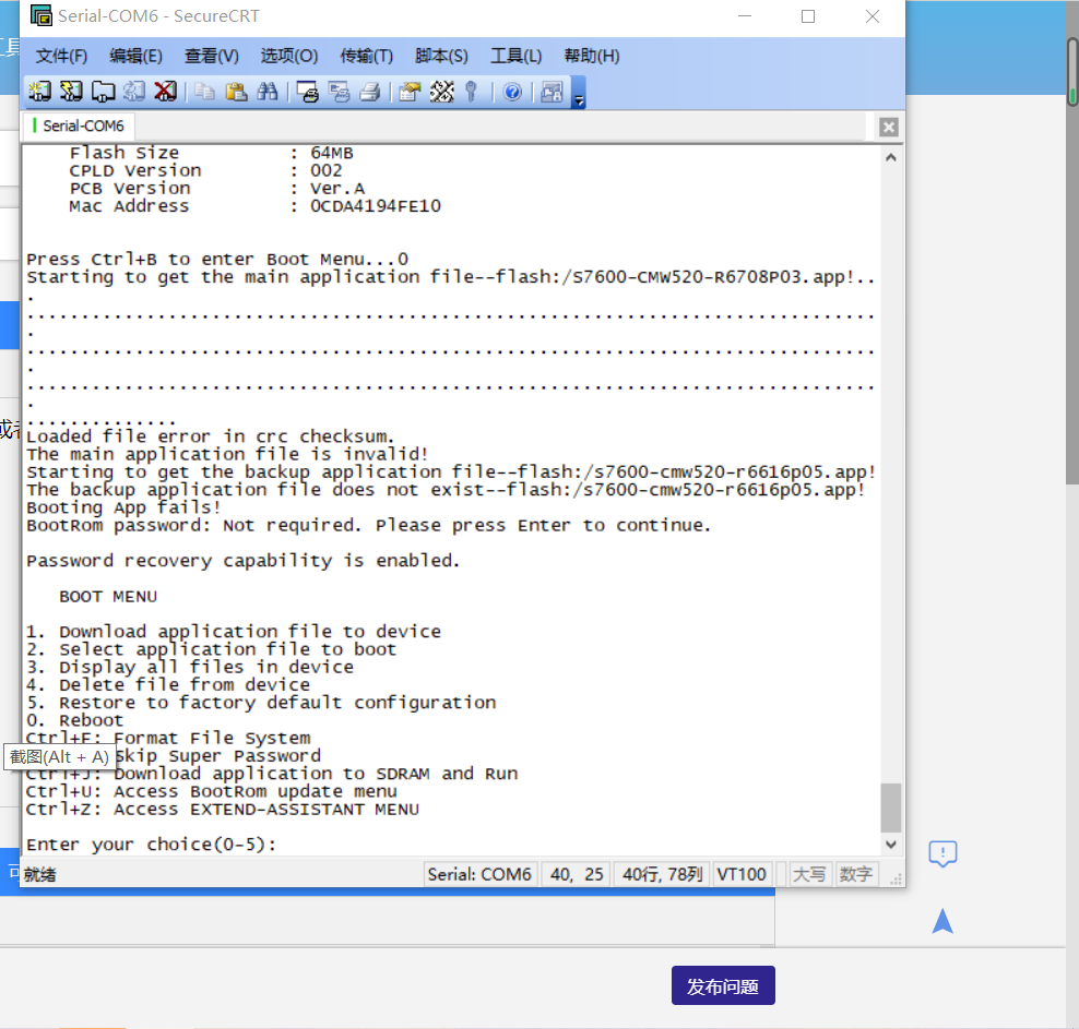

华三S7606-s中间有人重启了,现在进不去配置界面,reset长按十几秒,或者就按了一下显示如下图,重启也是这样,加载文件出现问题,想问下这种是硬件还是文件缺失问题,有两个红灯

版本有问题,建议重新导入个版本试试,推荐R6710P03,bootrom界面升级方法详见对应版本说明书。

引导文件损坏了
系统文件下载链接:https://www.h3c.com/cn/d_202010/1346799_30005_40.htm
