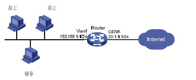

4.1 组网需求
如 图1 所示,公司从ISP购买了20.1.1.1/24 的IP地址用于访问Internet,带宽为50Mbps。为了不影响公司的主营网络业务,需要对用户在工作时间进行带宽控制。具体需求如下:
普通员工电脑在工作时间(每周一至周五的9:00~18:00)进行限速处理,普通员工电脑网段
为192.168.1.110/24~192.168.1.150/24,限制下载带宽和上传带宽均为1Mbps。
不限制领导电脑的网速,领导电脑网段为 192.168.1.10/24~192.168.1.109/24。

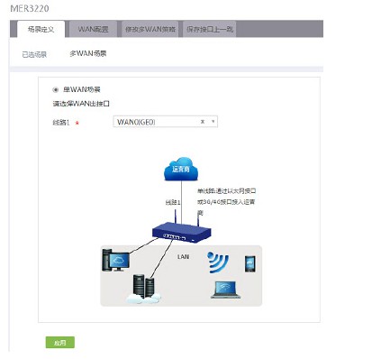

(1) 配置WAN 口
# 选择“网络设置 > 外网配置 > 场景定义”,进入场景定义配置页面,参数配置如下图所示。
图2 配置WAN 口
# 单击<应用>按钮。

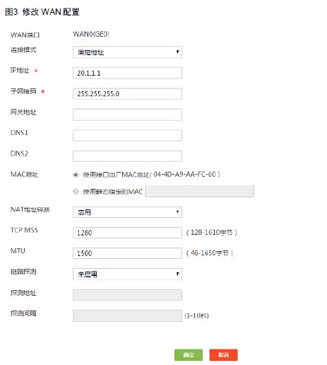

# 选择“WAN 配置”,单击<修改>,进入修改WAN 配置页面,配置参数如下图所示。
# 单击<确定>按钮,完成配置。

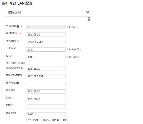

(2) 配置LAN 口
# 选择“网络设置 > LAN 配置”,选择接口Vlan-interface1,单击编辑按钮,进入修改LAN 配置页
面,参数配置如下图所示。
图4 修改LAN 配置
# 单击<确定>按钮,完成配置。

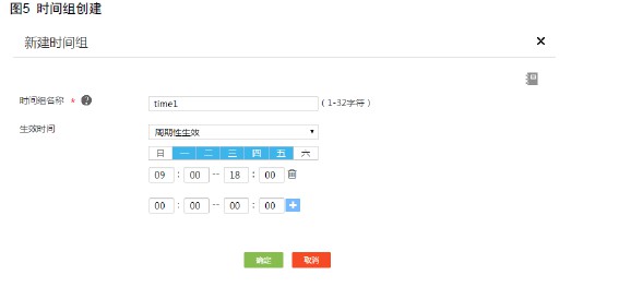

(3) 创建时间组
# 选择“上网行为管理 > 时间组”,单击<添加>按钮,进入时间组创建界面,参数配置如下图所示
# 单击<确定>按钮,完成配置。

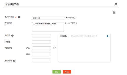

(4) 创建用户组
# 选择“上网行为管理 > 用户组”,单击<添加>按钮,进入添加用户组界面,参数配置如下图所示。
# 单击<确定>按钮,完成配置。

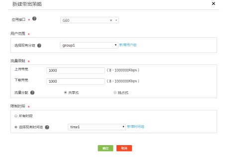

(5) 创建带宽策略
# 选择“上网行为管理 > 带宽管理 > 带宽限速”,单击<添加>按钮,创建带宽策略,参数配置如下图所示
# 单击<确定>按钮,完成配置。

支持,请参考案例:
https://www.h3c.com/cn/d_201911/1244058_30005_0.htm
MER3220支持限速,可参考如下配置要点:

带宽管理功能用于对流量进行限速,用户可基于用户组和时间段等限制条件对流量进行精细控制。
对于需要保证时延的交互性应用流量,可通过启用绿色专用通道功能来保证带宽。
5.6.2  配置带宽限速
1. 配置步骤
(1)       单击导航树中[上网行为管理/带宽管理]菜单项,进入带宽管理配置页面。
(2)       在“带宽限速”页签下,点击<添加>按钮,进入新建带宽策略页面。
¡  在“应用接口”配置项处,选择接口,设备将基于该接口进行带宽管理。
¡  在“用户范围”配置项处,选择用户组,设备将仅对该用户组内的成员进行带宽管理。
¡  在“流量限制”配置项处,分别配置上传带宽、下载带宽和流量分配方式。若不配置上传或下载中任意一个方向的带宽值,则表示不对该方向的带宽进行限速。
流量分配方式包括如下类型:
-     共享式:分配的带宽为总带宽,由所有用户平均分配。
-     独占式:分配的带宽为单用户的带宽,由单用户独享。
¡  在“限制时段”配置项处,选择时间组。
(3)       点击<确定>按钮,完成新建带宽策略。
