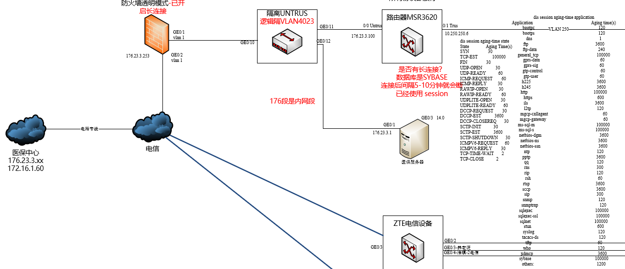

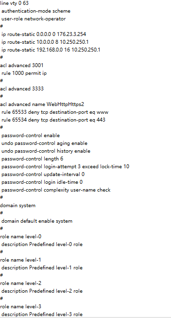

MSR3620是否有长连接设置?上网行为默认是启用的还是关闭的? 策略是全都放行的!
数据库是SYBASE 连接后间隔5-10分钟就会断 已经使用 session
拓扑如下

路由器只是在网络层的路由转发,数据库的操作是在网络层以上的。
因此可以开长PING看下PING数据库是否会中断。另外不排除是客户端没有操作而导致的,检查下数据库测是否有做了限制。
粉丝:17人 关注:2人
路由器是会话老化,非长连接,数据库自动断开是不是客户端没有操作导致。
缺省没有开启上网行为策略。
谢谢LB的回答,肯定是没有操作导致,但是业务系统肯定不是实时都去有人操作的!就是因为不能报障,所以需要想办法解决!
