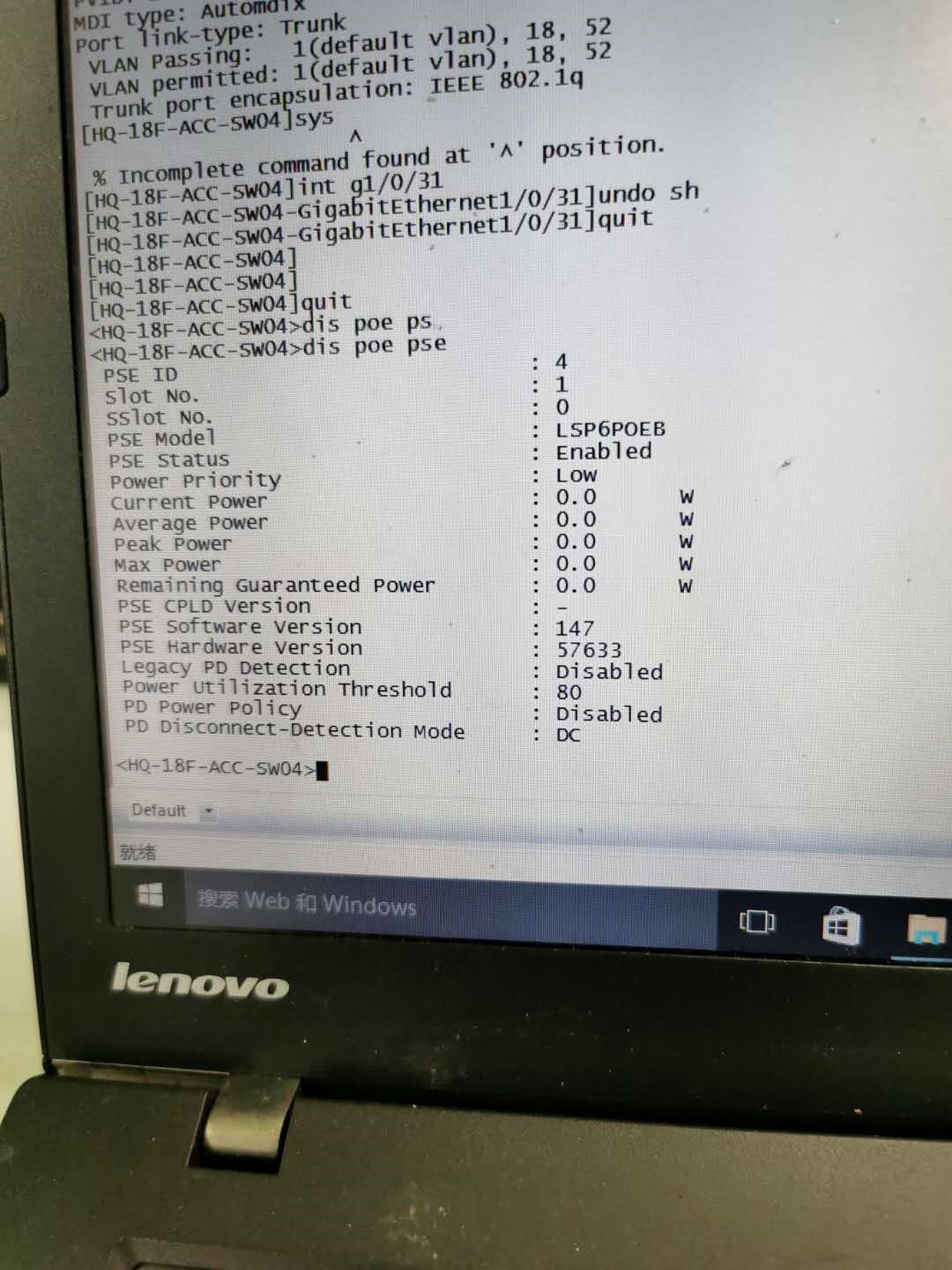

客户说
这几台新来的设备POE 供电怎么是0
这几项分别是什么意思?我只知道poe enable而已,有大佬解释解释么。

pse最大功率和pse剩余保证功率都为0什么意思?是设备有问题么?因为三台设备中只有这台全为0.还有电源1100w的话,poe810w正常么?

如果poe的硬件和软件poe版本都为0可能是有问题的,您现在接口下有开启poe enable吗?如果开启之后无法供电的的话,可能是硬件故障
