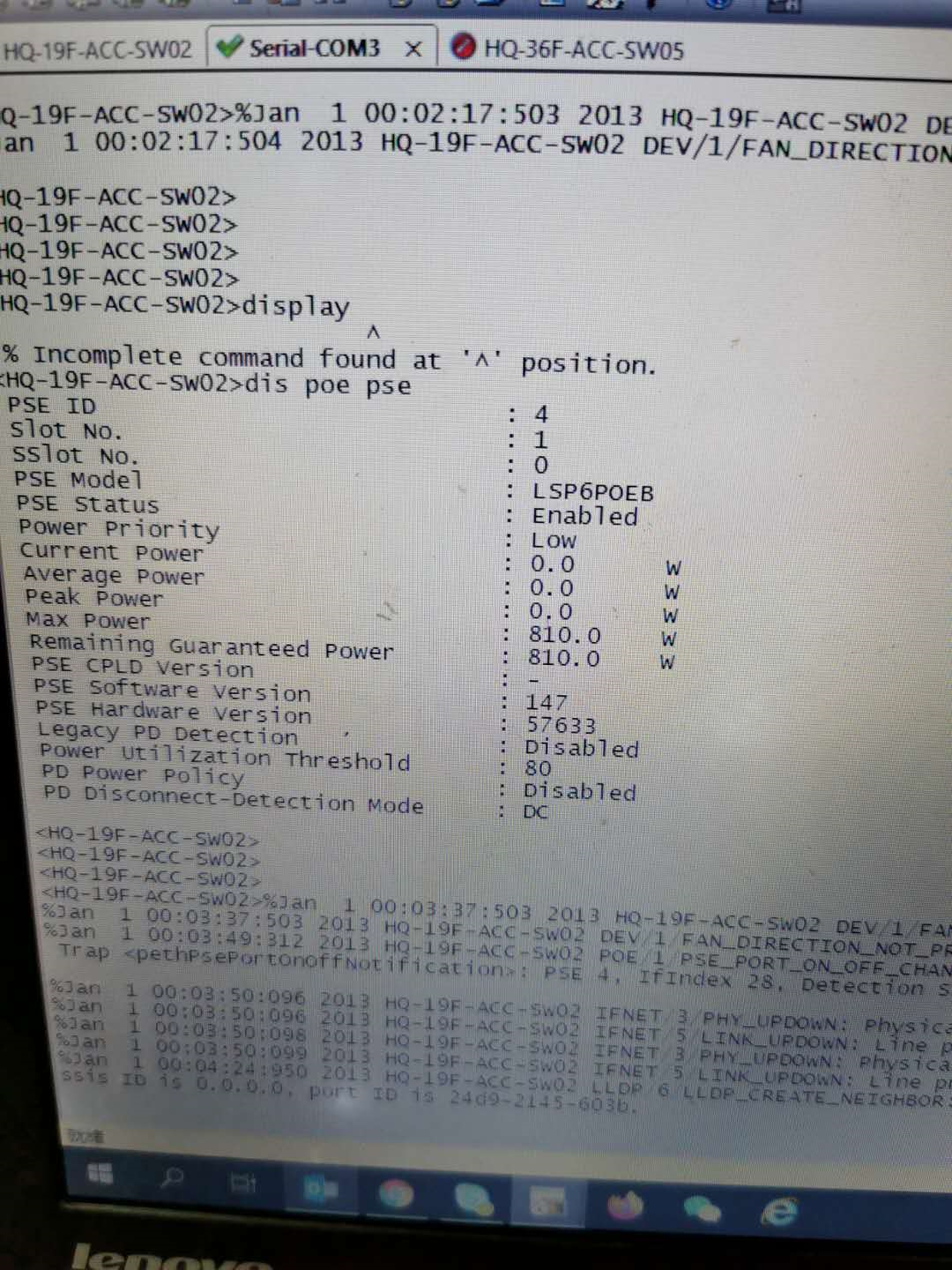

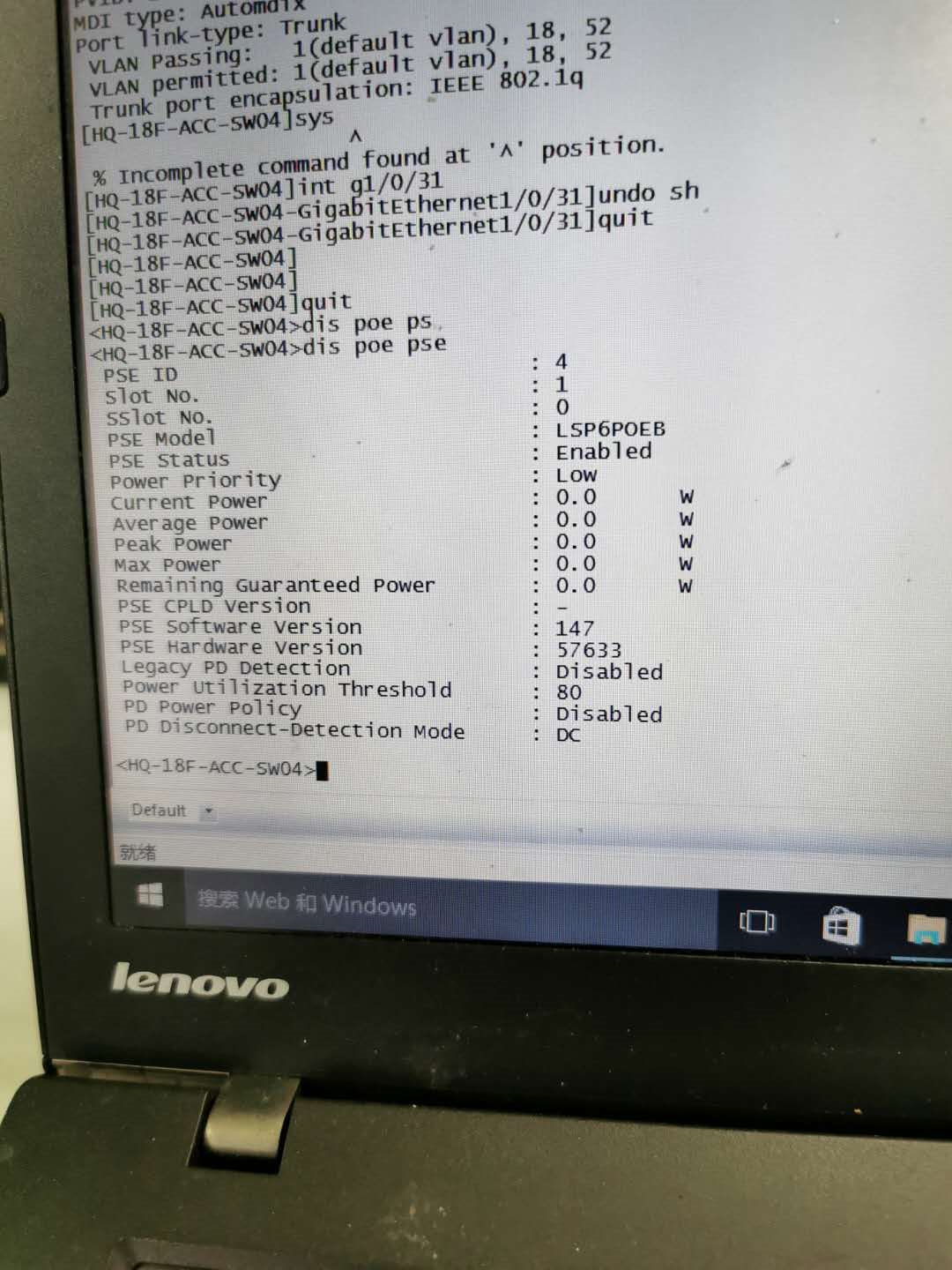

同样类型的型号,一台poe可以供电,一台poe供电不了,而且下面那张图的poe的remaining guaranteed power和上面的那个可以供电不一样,是0来的,这个是硬件故障问题么?还有电源1100w最大max power810w这是正常的对吧?还有请不要回答打400确定,打400我为什么还要发帖。

那pse最大功率为0,pse剩余保证功率为0是设备有问题么?
zhiliao_ucrt4 发表时间:2020-10-18
从这个看,像是没电

回复莫西莫西:
poe端口没电么?
可以看看具体端口的供电情况
莫西莫西 发表时间:2020-10-18

我在想这个pse最大功率和最大保障功率在没接设备的时候正常显示是0还是810w?
如果poe再供电,应该是有的,弄一个接口供电试一下,看看接口有功率没
