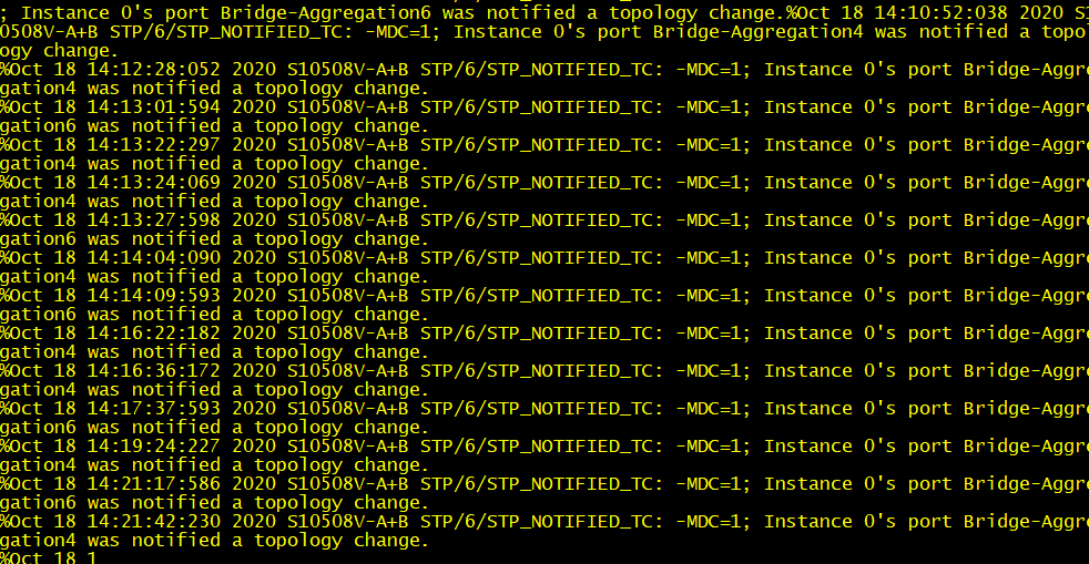

交换产品上提示信息
2020-10-18提问
  • 1收藏,2589浏览
粉丝:1人 关注:1人
问一下这个提示是什么意思,怎么解决
根据反馈的日志来看,主要是从链路聚合组4和6收到了拓扑改变的TC报文。以下是排查要点,请参考:
1、使用dis stp tc查看下哪些聚合组和物理端口频繁收到或发送STP TC报文。
2、查看链路聚合组4和6有哪些物理端口,查看下这些物理端口是否频繁UP DOWN,并检查物理链路、端口、模块是否正常。
3、根据这些端口去往对端设备上查看是否有端口频繁UP DOWN。
4、检查下是否存在物理环路。
5、如果对端设备无法管理到,可以考虑开启STP TC保护。
可以检查下聚合口,端口可能闪断了,检查端口配置和物理信息
