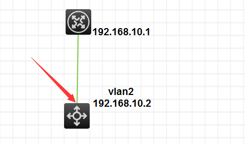

S5120V2有默认vlan和业务vlan若干,默认vlan的IP地址为192.168.88.88,端口23设置为trunk模式并允许所有vlan通过,现在要在ER3200G2上设置静态路由,目的地是业务vlan的IP,那么下一跳该设置哪个IP呢?谢谢!

下一跳地址是ER3200下联5120的物理端口所在vlan if的地址,他们应该是同网段的
这个看你想要下一跳去哪,设置对面的设备的IP地址就行
端口IP就是int vlan的ip,这样可以设置

交换机的默认路由IP是指向ER3200G2的,需要一个回程路由,回程路由的IP怎么设
qiukeping 发表时间:2020-10-18
下一跳是交换机的IP地址
莫西莫西 发表时间:2020-10-18
交换机哪个IP,默认的还是?
互联接口的IP,这个还是看你具体设置
互联接口的IP应该是端口的IP,所有我问一下S5120V2可不可以设置端口IP
