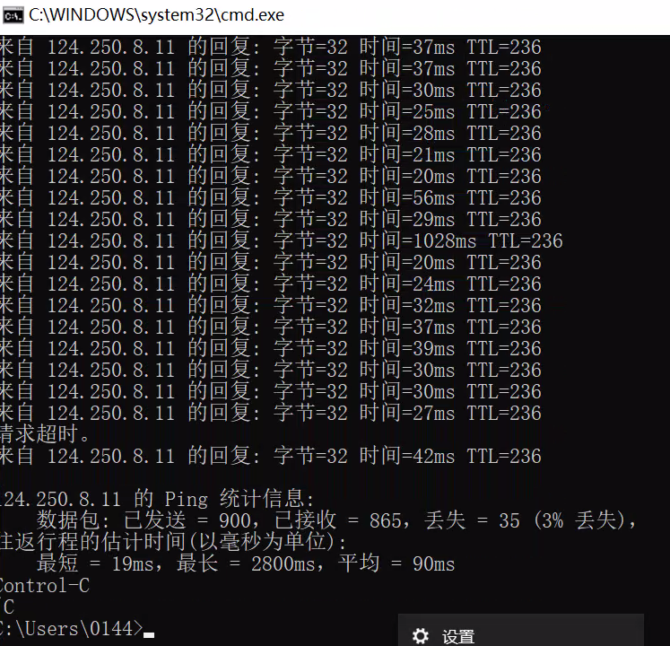

无线网络质量较差,webex很卡,有较大延迟,

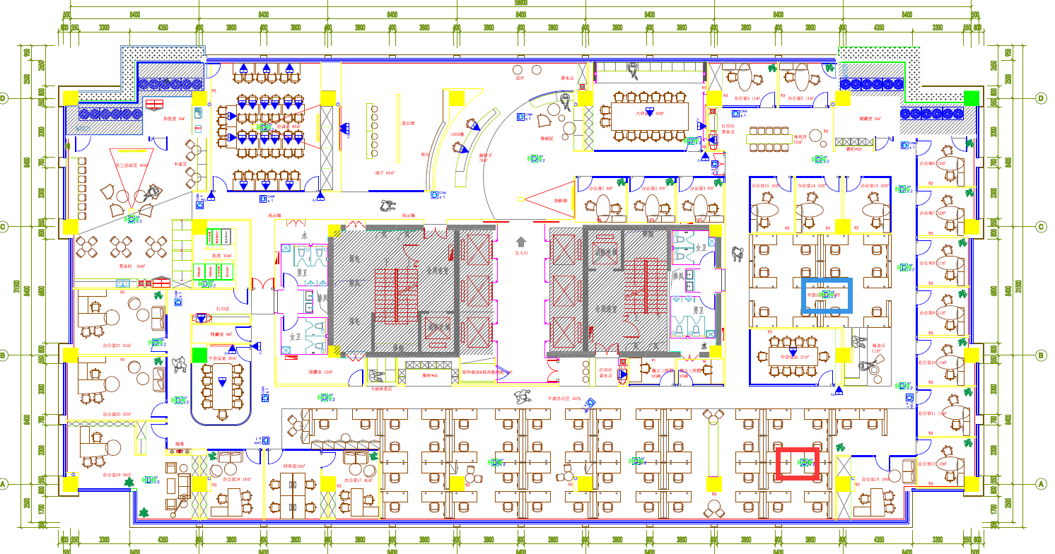

客户电脑使用的是5G网络,信号强度强,信道不存在问题 ,传送文件时有抖动现象,波峰和波谷有10M左右差距

红色和蓝色条框为进行信息采集时所处位置

查看配置有相关频谱分析的命令,建议删除,部分2.4G没有手动规划信道,建议5G2.4G都手动规划信道,2.4G功率降低,诱导终端主动连接5G,增加无线优化配置,配置二层隔离,2.4G禁用低速率等,参考配置。https://zhiliao.h3c.com/Theme/details/38691
粉丝:16人 关注:0人
你这图好专业,估计得H3C的研发来看了
