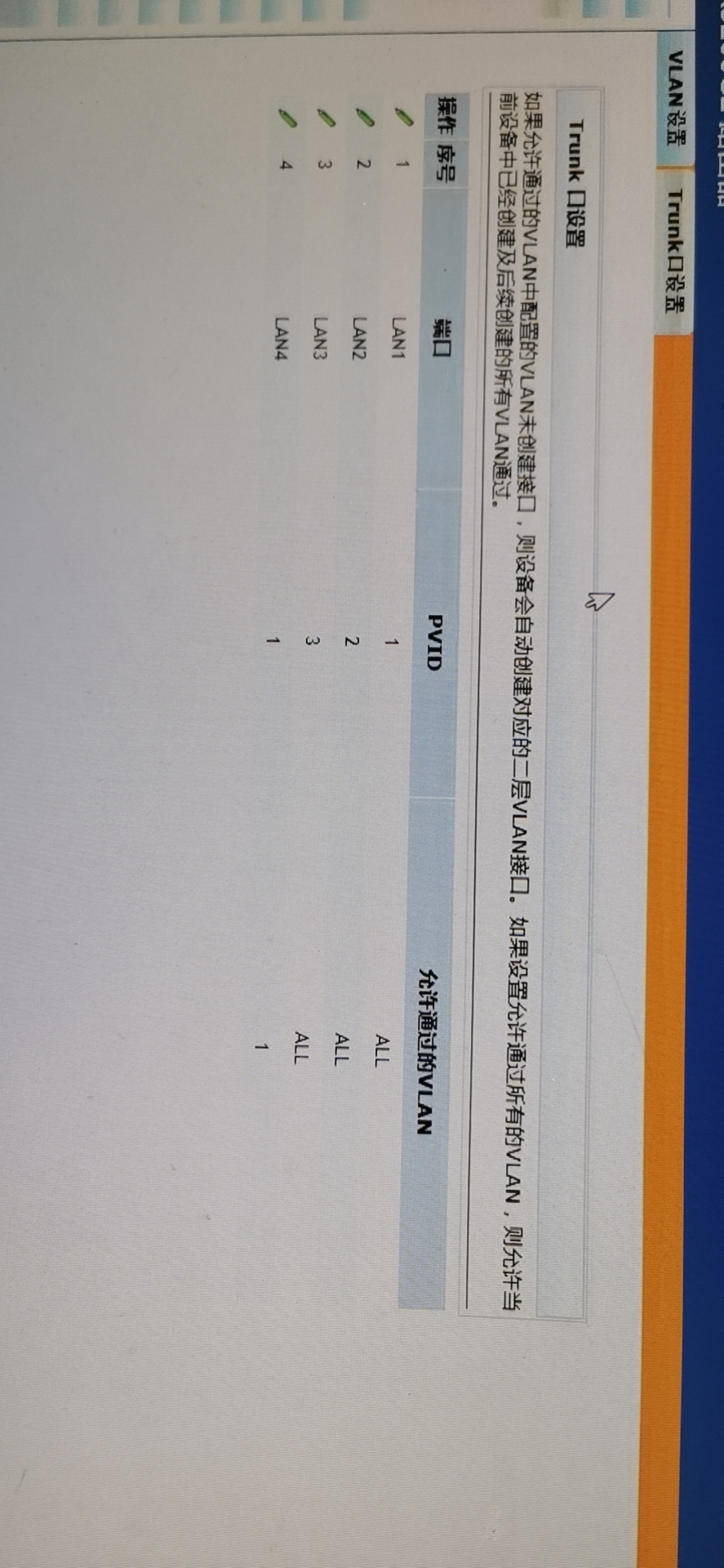

可以在vlan设置,trunk设置中允许通过的vlan 设置成所有的vlan
是这样的,你在测试下,应该可以了
三营长的意大利炮 发表时间:2020-10-19 更多>>

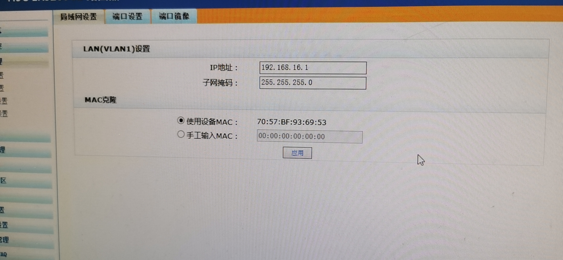

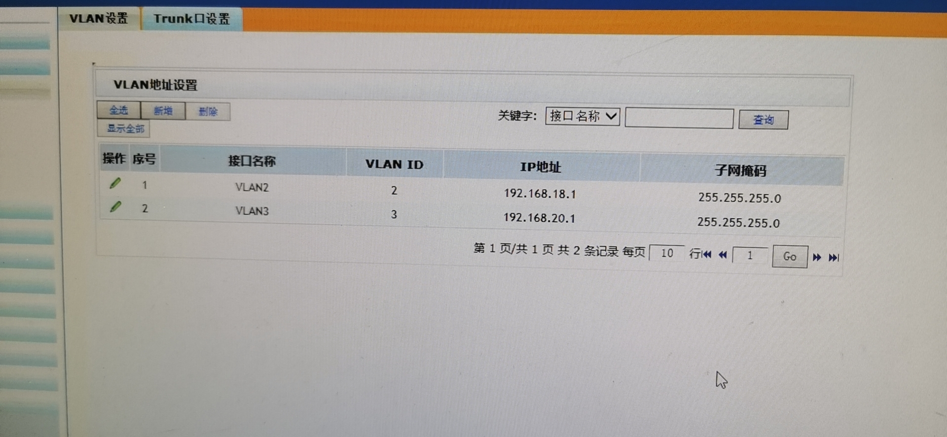

大神,我在楼下放了配置图,你看下是不是这样弄啊?谢谢大神
zhiliao_LqYCih 发表时间:2020-10-19
是这样的,你在测试下,应该可以了
