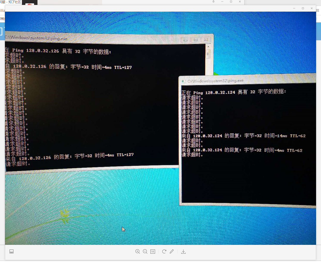

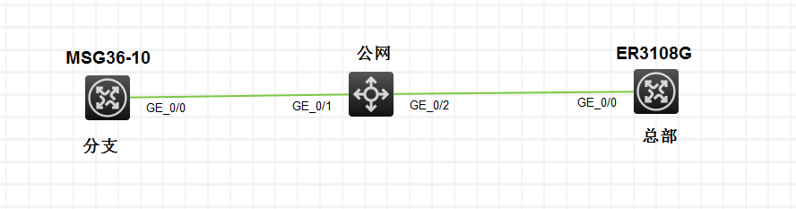

一朋友反馈ipsec丢包严重,拓扑如上:
总部有公网ip,分支无公网ip(不清楚是采用的野蛮模式还是分支使用的动态域名),两端通过ipsec vpn互联,总部要访问分部的内网(野蛮模式是不是只能分部访问总部,总部是不能主动访问分部的?)
ipsec能正常建立 ,但是丢包严重,这个怎么个排查思路,上面那个设备都是低端设备,连建立个环回口都不行,我要怎么入手?

需要排查看下,ipsec 丢包的时候,公网是否同时丢包。第二,确定两端设备之间出接口做流量统计,看下报文是否出入方向一致,借此来排查丢包在哪一段。
3610可以 er不行。看看可以镜像抓包不 ?
