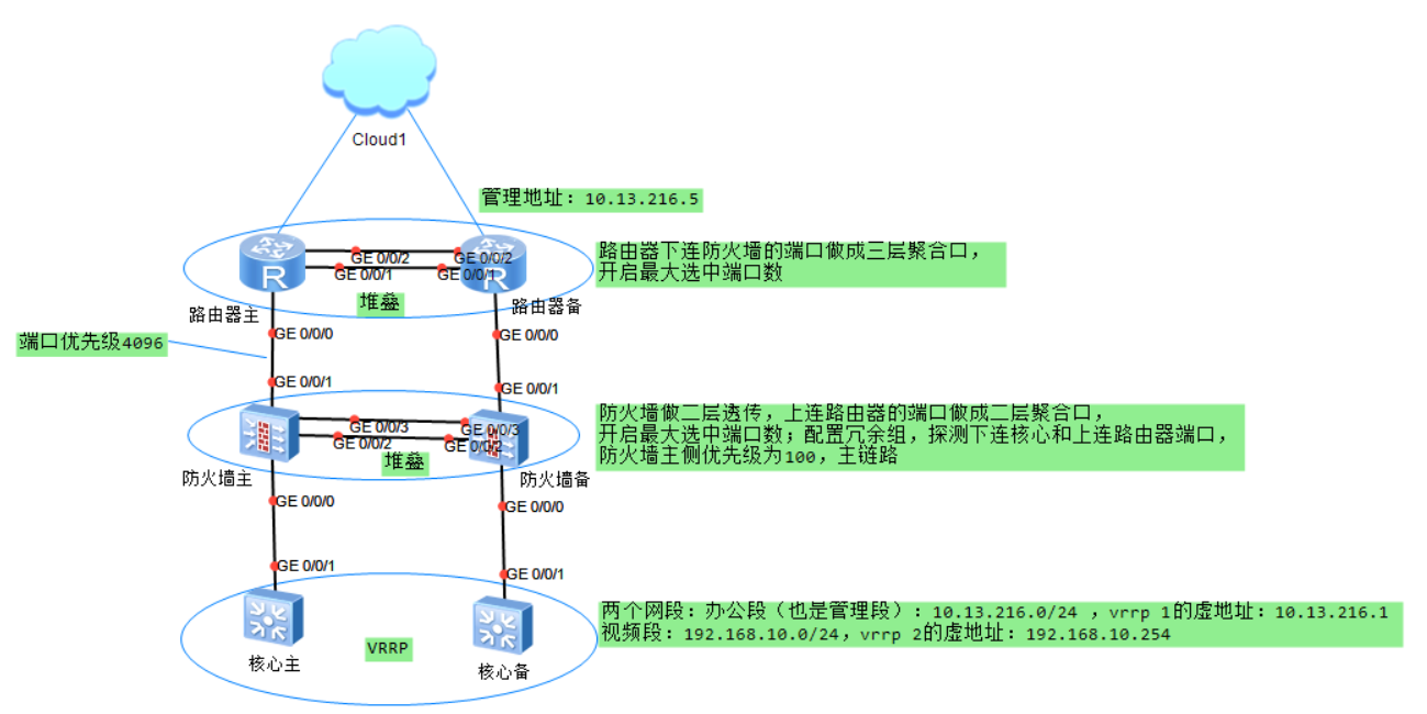

各位,如下组网中,由于现场核心交换机不支持千兆口做堆叠,采用VRRP组网方式;防火墙在做透传好并配置冗余组和二层聚合口最大选中端口数去规避流量跨框问题,路由器做成三层聚合口与防火墙对接,聚合口配置管理地址。
出现问题:1、使用办公网段去Ping路由器管理地址和外网地址,都没有出现丢包现象;2、在核心交换机带192.168.10.254这个源地址去ping 路由器的管理地址,出现丢包现象;查看冗余组接口配置和状态均没有问题,而拔掉防火墙到路由器互联的其中一个线缆,流量正常了。请问这些规避方法不能有效规避流量跨框吗?

【拔掉防火墙到路由器互联的其中一个线缆,流量正常了】说明还是有流量走了 防火墙和路由的备用链路,需要再路由器和防火墙上display link-agg 查看一下选中端口是否正确 。
其次可以在防火墙上debugging aspf acl xxxx和debugging ip packet acl xxxx 看一下防火墙转发情况,ACL匹配测试源目的icmp报文。

建议两个防火墙做堆叠后做冗余主备
我确认了,主防火墙侧的为主状态的,很纳闷还是出现另一个网段丢包

如果开启的话,正常就不应该啊,确认一下主备配置是否有问题
