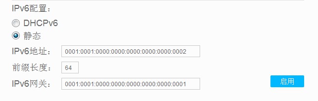

组网及描述如下
需求:PC4能与PC5、PC6互通
现在测试MSR1的1:1::1能够ping通MSR2的3:3::1和MSR3的3:1::1
但pc4的1:1::2平不通1:2::2 pc6的3:1::2ping不通2:1::1  pc5的3:3::2ping不通2:1::2 和1:2::1请问问题出在哪里

您好。
在PC上添加静态路由。
示例:
PC支持的功能较少,建议使用路由器模拟PC进行测试。
关于IPV6无法PING通,以下是排查要点,请参考:
1、MSR1和MSR3分别配置IPV6默认路由指向到MSR2
2、MSR2配置IPV6明细的静态路由指向到MSR1和MSR3
3、如果是模拟器的实验,模拟器内的PC配置IPV6地址无法PING通的,应该是模拟器的未知问题,建议使用交换机来代替PC作为终端测试。

路由器之间都能够互通,就是PC直连能通,跨设备就不通了

终端写网关,网络设备查看有没有路由,写静态,建议PC改用网络设备代替
