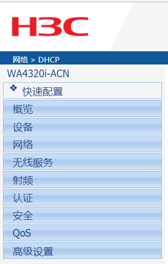

在哪个节点更改我的wifi密码?

我现在已经有wifi账号,需要更改一下它的密码,在哪个地方改?
佛祖的光芒 发表时间:2020-10-20
无线服务,需要关闭这个无线信号,有可能还要解除绑定才可以修改,V5的修改比较麻烦。
