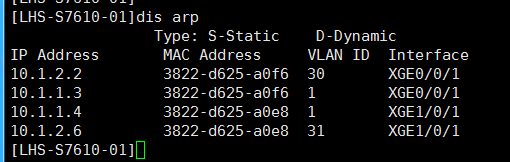

yeyoke 知了小白
刚刚配置交换机与防火墙板卡互联发现同一块板卡上的的多个IP地址mac地址是一样的
