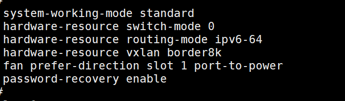

你好,直接dis cu 查看 有
改一下第四行的信息,两台相同即可

使用dis hardware-resource检查下VXLAN的硬件资源是否一致,如果不一致,需要调整到一致,参考命令如下:
[Sysname] hardware-resource vxlan l3gw8k
