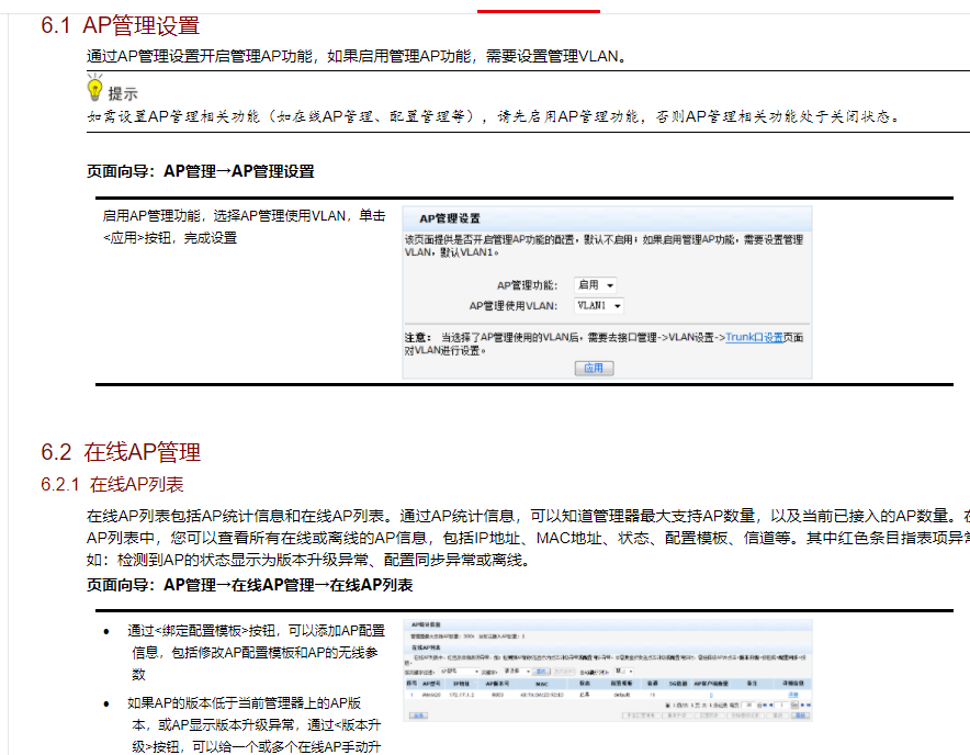

求助er5200g2 进去后没有看到ap管理选项,想添加8个a61 ap

关于ER5200G2登录后没有AP选项,以下是排查要点,请参考:
1、更换其他浏览器、更新浏览器flash,清理浏览器缓存后再登陆看下是否有。
2、可以升级ER5200G2的软件版本到最新后再看下是否有,以下是软件版本的下载链接:
https://www.h3c.com/cn/Service/Document_Software/Software_Download/Router/Catalog/ER_G2/G2_WAN/
用户名:yx800
密码:01230123
3、以下是ER5200G2的AP管理配置要点:
6.1  AP管理设置
通过AP管理设置开启管理AP功能,如果启用管理AP功能,需要设置管理VLAN。
提示
如需设置AP管理相关功能(如在线AP管理、配置管理等),请先启用AP管理功能,否则AP管理相关功能处于关闭状态。
页面向导:AP管理→AP管理设置
启用AP管理功能,选择AP管理使用VLAN,单击<应用>按钮,完成设置
