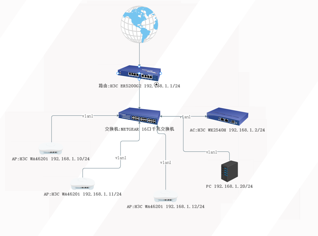

本人网络小白,最近入了3台WA4620i以及一台WX2540H,家用,看网上教程AC很多都选择比较复杂的部署方式,我用了最简单的方案:
  1. AC旁路接法,接核心交换机,只用默认的vlan1,与AC相连的端口配置成Acess,是的,我的管理与业务都同一个vlan,感觉自己用没啥所谓(这里会不会有问题?)
  2. AP为Fit AP,就最简单的配置,没有开启QOS,没有限速,就新建了一个无线配置,区分2.4G和5G ssid,本地转发。
问题如下:
  1. 俩台PC有线连交换机,用iPerf测试TCP局域网带宽,能基本压满千兆
  2. 其中一台PC改无线连AP的5G频段,查了协商速率上下行也在1000Mbps上下,用iPerf测试 TCP局域网带宽  ,只能压到200兆。
  3. 家里互联网带宽500M,PC有线连接网络,Speedtest测试外网速率,基本达到500兆。
  4. 用无线连AP, Speedtest测试外网速率,基本在200兆左右。
基本通过上述问题大概定位,应该是AP出的问题,但AP看参数应该还行的啊,不至于才200兆就到顶了,是否是AC上面需要做什么改动么?

看到有线网络和无线网络不管是管理还是业务都用的VLAN1,可以考虑使用不同VLAN来进行无线网络和有线网络在广播域上的隔离。
另外设备的管理不建议使用业务VLAN,单独再找一个VLAN来做管理使用。
同时检查下电信的出口是否被限制到了200M。可以跳过所有设备,电脑使用外网线路直接上网测试下。
