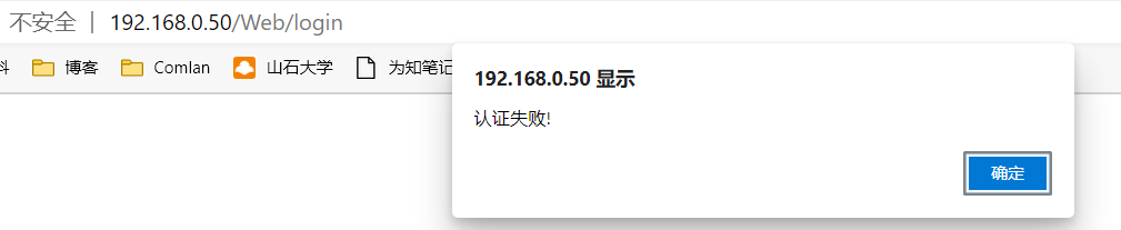

ap型号 wa4300i 刷成胖ap后,web登录一直提示认证失败
2020-10-20提问
  • 1收藏,3097浏览
段
粉丝:人 关注:人
Trap 1.3.6.1.4.1.2011.10.2.2.1.1.3.0.3<h3cLogInAuthenFailure>:admin failed to login from Web (Ip=192.168.0.1), reason is 3
密码试过admin   h3capadmin
尝试过恢复出厂设置,仍然不行
ap 直连的电脑

命令行开启
ip http enable
ip https  enable
local-user admin     //创建admin用户
service-type  http  https        //支持http、https服务
password simple admin         //密码为admin

换一下浏览器的兼容模式,或者换一个浏览器试一下
关于WEB登陆失败,以下是排查要点,请参考:
1、检查登陆的用户是否服务了WEB登陆的方式服务,如果没有赋予,可参考如下命令赋予权限:
local-user admin
或
local-user admin
service-type web
2、更换其他浏览器、清理浏览器缓存后再登陆试下。
