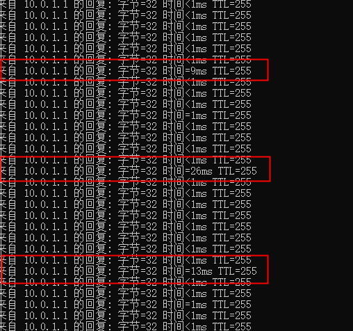

S5560 三层作为核心网关和DHCP 直连ping值不稳 偶尔过大
2020-10-20提问
  • 3收藏,6211浏览
这是交换机的处理机制 还是配置上的问题
粉丝:9人 关注:1人
交换机处理机制问题, 若同一时刻上送CPU的报文较多,出于保证协议等报文优先处理原则,CPU则会优先处理其他协议报文,最后再处理icmp,所以 icmp报文的响应就相对较慢,延迟就相对较大,反之则较小。
粉丝:114人 关注:1人
一般为交换机PING保护机制,如果需要关闭保护机制可以参考如下案例:
https://zhiliao.h3c.com/Theme/details/3477

只要PING包延迟不是一直很大,只要不影响业务使用,就无需关注,可能是设备的PING保护机制。
如果PING包延迟一直都很大,需要进一步检查设备的运行状态、路由、物理链路。
