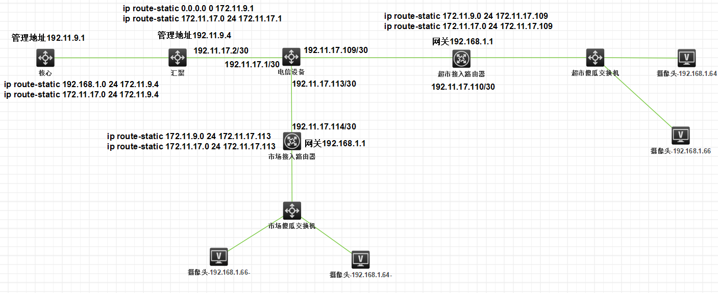

情况是这样视频专网核心要把其他外面地方的视频接入到内网,但问题是外面地方的网段都是192.168.1.0的,一开始用交换机写路由发现后期会有ip冲突,现在改用路由器做nat地址映射可以吗?就是把 192.11.17.109 的 3000 端口映射到 192.168.1.64的8000端口,或者如何做一对多映射呢?
下面是网络结构图:

这个命令可以吗?nat server protocol tcp global 192.11.17.110 8888 inside 192.168.1.64 8000
COOSK琨琨 发表时间:2020-10-20
您好,这个命令是可以的

如果我用 192.11.17.109 3000端口写了 192.168.1.64 8000 ,然后我又在端口上加 192.11.17.109 3001 到 192.168.1.66 8000 这样可以吗?
回复COOSK琨琨:
不可以
sunny 发表时间:2020-10-20
回复sunny:
一个端口只能做一个映射吗?
回复COOSK琨琨:
是的
