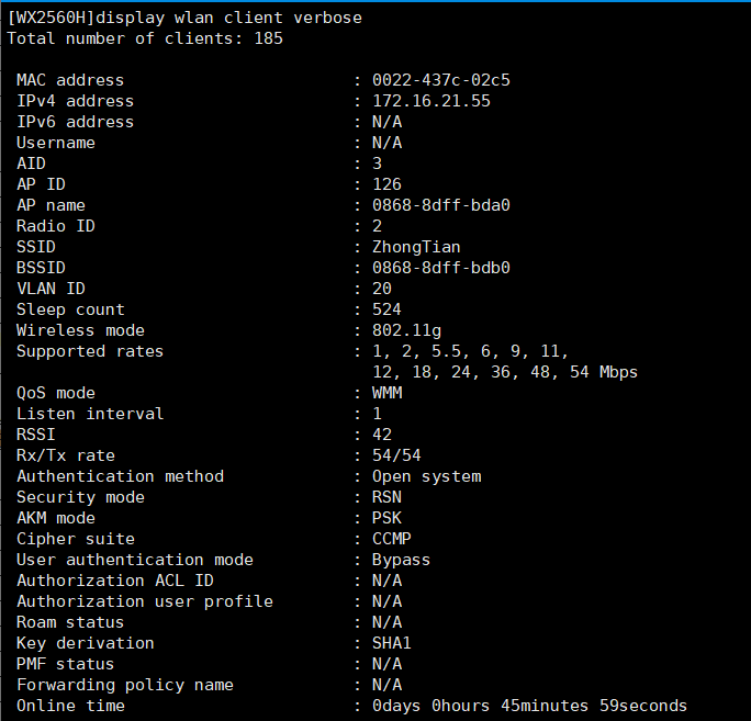

这个显示链接的情况怎么看呢?

主要看你想看什么信息了,这个命令下边可以看到终端的MAC地址、IP地址、关联的AP名称,关联在AP的哪个射频,关联的SSID名称,RSSID值,无线模式(802.11n还是802.11acc等等),终端在线时长等等

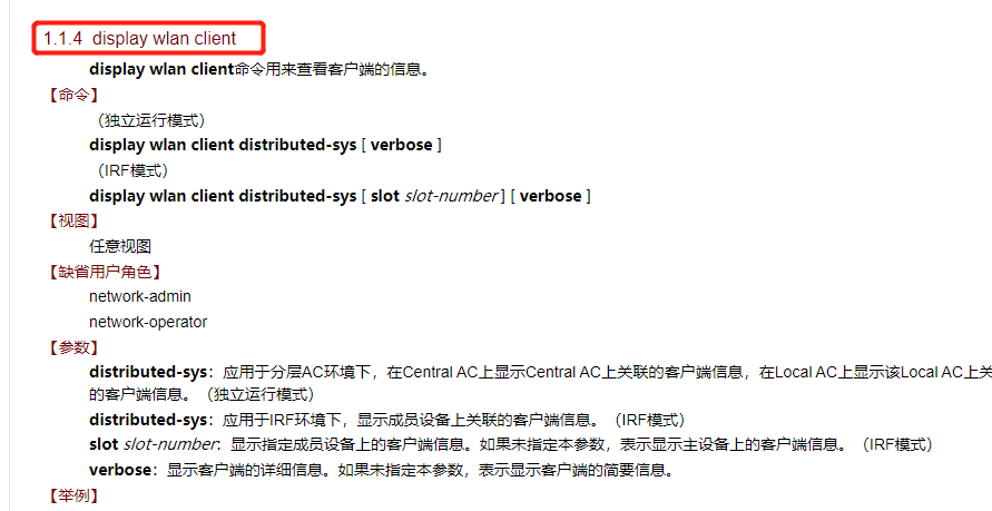

https://www.h3c.com/cn/d_202009/1344757_30005_0.htm#aa_13
具体参考链接
