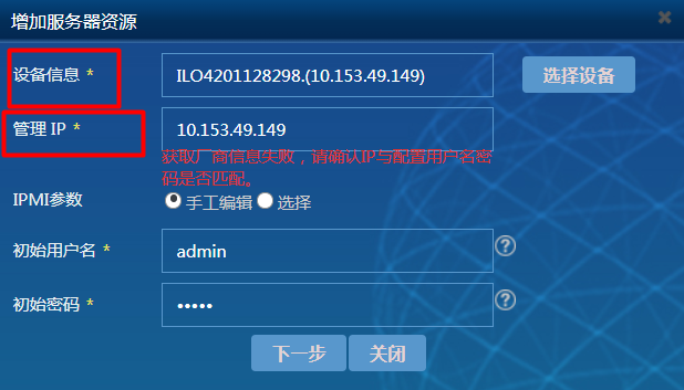

IMC ssa 监控服务器硬件,如果只是为了监控硬件信息,风扇,内存电源之类的。
下图中的 设备信息 和 管理IP 是否可以均选择填写为服务器带外管理地址(ILO,HDM地址)? 这样对硬件的监控应该没有影响吧?
添加完毕后,如果有出某些指标, 比如内存或者电源  一直是 未知 状态,而其他都是正常的。 是不是只能使软件适配问题,不是配置问题吧?

这两边的ip跟监控没有关系,你看看那个服务器是不是在适配范围?用什么方式适配的,我记得有snmp和ipmi
6 个回答
查下对应的版本说明书,看下这款服务器是否有做适配。看下snmp模板是否有配置,是否有绑定snmp模板
snmp 是指在系统层面上启SNMP,还是ILO里配置SNMP?

检查下此设备的IPMI服务开没开,默认是关闭的,关闭的无法监控。
