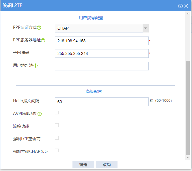

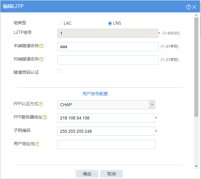

如图,设置了 L2TP,PPP服务器地址和掩码是随便写的,在对象里面添加了一个用户,用华为VPN客户端登录时,显示“链路层对端主动断开”。请教专家问题出在哪里?
外网接口IP是183.129.140.202,内网接口IP是192.168.1.1

配置下用户地址池,不然用户拨号过来了无法拿到IP地址。
可考虑使用官网的inode软件配置为VPN的客户端进行拨号。
以下是L2TP VPN的用户手册链接:
https://www.h3c.com/cn/d_202006/1305669_30005_0.htm
zhiliao_VGJenN 知了小白
PPP服务器地址是192.168.10.1,地址池是192.168.10.100-192.168.10.254
客户端拔号时,说“无法启动虚拟网卡适配任务”
