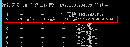

ER3200G2   LAN: 192.168.0.0  分配了一个IP给 ER5200G2:192.168.0.234
ER5200G2   WAN:192.168.0.234, LAN: 192.168.234.0
现在有在ER3200G2上做静态路由,如下图(第2条):
ER5200G2 上有关闭了NAT。
现在的情况是:ER5200G2 下的电脑能ping通 ER3200G2里面的电脑,但是主路由里面的电脑却找不到二级路由下面的设备。
下图是从主路由下面的设备测试到二级路由下面的设备:
能ping通二级路由的网关,但是ping不通二级路由下面的设备。

你好。ER5200G2的NAT是关闭的,从主路由网段的电脑ping到二级路由的网关是通的,但是ping不通二级路由网段的电脑。

windows防火墙可以排除,因为二级路由下的终端都可以互ping。主路由下的终端是可以ping通二级路由的LAN口,但是ping不通二级路由下的终端。
三哥 发表时间:2020-10-21

是的,可以忽略防火墙的问题,因为二级路由下的终端互ping都是可以通的,就是用主路由下的终端来ping二级路由下的终端不通,但是ping二级路由的LAN口又是通的,二级路由器的防火墙都关闭了。
三哥 发表时间:2020-10-21 更多>>
你好,已经关闭了二级路由的NAT,现在是主路由下的终端是可以ping通二级路由的LAN口,但是ping不通二级路由下的终端。
三哥 发表时间:2020-10-21
