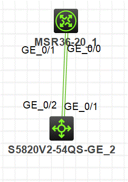

MSR5660路由器G0/0和G0/1三层聚合并配置一个互联IP,对端为交换机起int vlan 100 把g1/0/2 g1/0/1加到vlan100里,这样实现链路冗余,存在问题吗?

交换机做好聚合,access加入到vlan就行了,没有什么问题。

交换机也必须做聚合吗?那只能做2层聚合,用模拟器测了下交换机不做聚合也可以啊

交换机测也需要加入聚合组
为啥我用模拟器测了下,交换机不加聚合也行,做不做聚合有什么区别吗?

交换机也要做聚合,二层或三层,三层就很简单。 二层需要注意是access还是trunk,trunk模式下,路由器的接口应该封装vlan

两边都做聚合的话没有问题,如果单边不做聚合,虽然可通,但是可能会存在物理环路。
您好,现在在加一根线的话,由于上面路由器上是3层,交换机这边用二层access vlan,不用做聚合都可以,交换机这边创建两个VLAN,一个VLAN配置一个IP,然后access到端口,最后做好路由的主备就可以了。

路由器三层聚合,对接交换机二层聚合这没问题吗。。

您好,建议两边都对三层。

主要客户现场之前就是路由器三层,交换机起虚接口vlan接口是2层,只不过之前他是一根线互联,想再加一根冗余下
