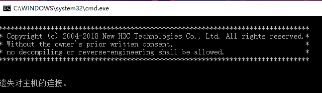

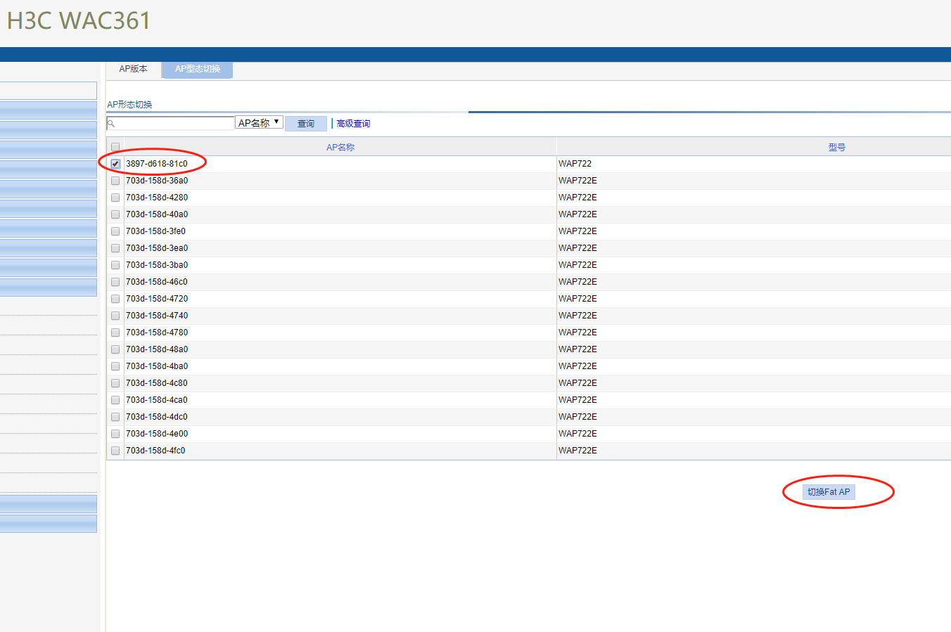

我有一个wap722的ap想恢复为胖ap模式使用,但是这个机器没有console口,连接AC后会有IP地址,ac型号为WAC361,后台可操作切换为FAT模式,但是切换后没有任何效果,telnet也连接不上,会报如图所示错误,USB连接电脑也没有任何反应,到底该怎么操作? 请有具体操作手册的人士回答,谢谢!!

能够确认这个AP获取到地址了吗?
获取到地址了,但是连接的时候就直接报错:遗失对主机的连接。

无线控制器切换没效果,点完切换,它还在AC上挂着
