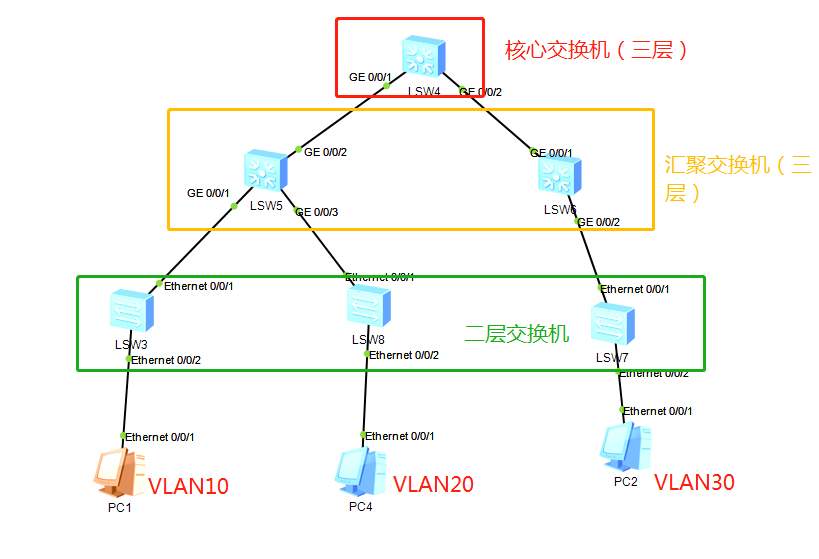

网络拓扑如图所示,汇聚层交换机与核心交换机都是三层,底层是二层交换机,网关放在核心交换机上,想了解一下这个应该如何配置。

汇聚交换机创建VLAN,接口放通,核心交换机创建VLAN,接口放通VLAN,创建VLAN虚接口就行。

核心交换机也是一样 按照上面配置  配置好以后 设置VLAN 10 20 30的网关

具体要看网关在哪里。
1、如果网关在汇聚上,接入和汇聚都创建VLAN,并trunk互联,在接入上配置vlan access到端口,汇聚上配置VLAN IP。汇聚与核心配置三层互联及路由发布或指向。
2、如果网关在核心上,接入和汇聚、核心都创建VLAN,并trunk互联,在接入上配置vlan access到端口,核心上配置VLAN IP。
粉丝:20人 关注:2人
二层交换机创建相关vlan,划分终端端口。
汇聚交换机创建vlan。
核心交换机创建vlan-if(华为的叫法)接口。
所有交换机互联端口trunk,并允许相关vlan通过。
