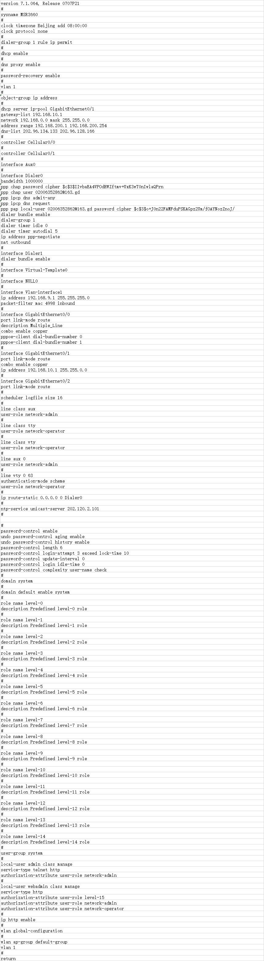

如图,路由器上面的端口频繁出现UP/DOWN,外网访问不稳定,有时候网站打不开,这个路由器是1个星期之前换的,换之前用的是tp-link的路由器,一切都正常。
路由器配置如下:

VA口UP\down这个是L2TP用户上线,下线正常操作。
dialer口up\down的话就需要找运营商排查了。

关于端口频繁UP DOWN,以下是排查要点,请参考:
1、检查物理链路是否正常。
2、使用dis int gi 0/0类似的命令查看下是否有CRC错包。
3、使用dis logbuffer查看路由器上是否有相应的错误日志反馈。
4、可尝试替换法更换物理链路、端口看下是否能恢复。
5、由于是WAN口,需排查下运营商的线路。
