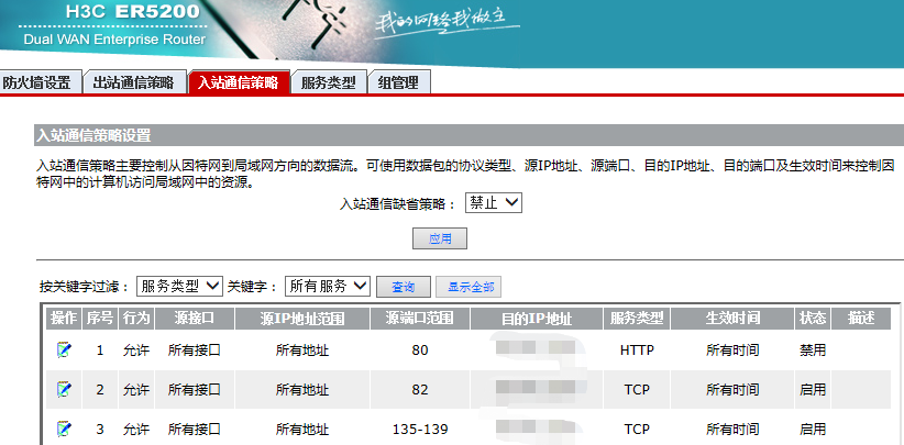

在路由器里的这个入站通信策略,因为我开启了NAT所以默认的意思是禁止外网访问内网的一切资源吗?
内网中有一个服务器使用8019端口,我在策略里面没有允许8019的这一行,可是为什么外网还是可以访问内网的服务器呢?
要是我在路由器禁用了445端口,那内网的文件共享,共享文件夹会受到影响吗,还是说只是外网的不能访问内网的445端口?
当路由器工作于NAT模式下时(即开启了NAT功能),入站通信缺省策略不允许配置,且仅为“禁止”;当路由器工作于路由模式下时(即关闭了NAT功能),入站通信缺省策略才允许选择配置,且缺省情况下为“允许”
·     当缺省策略是“禁止”时,您手动添加的策略即为“允许”,反之亦然
不会受到影响,只有外网访问内网的才会受到影响
在部署NAT时,没有部署NAT虚拟服务器的话,外部是无法访问到内部的服务器及资源。
具体可以参考下防火墙出入站规则的配置。
