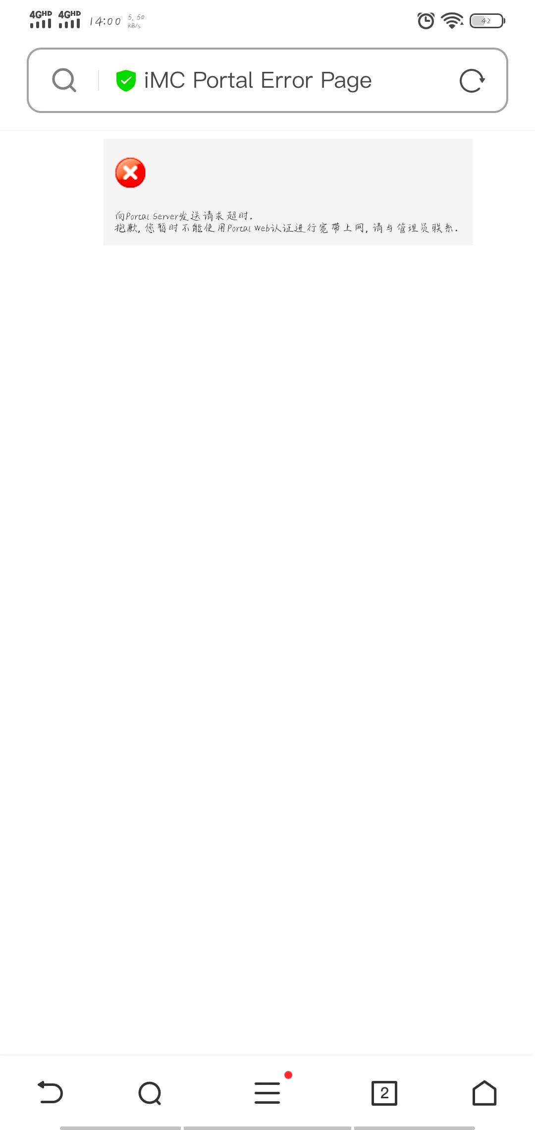

做portal认证时,无法正常弹出认证界面,提示(向portal server发送请求超时,抱歉,您暂时不能使用portal web认证进行宽带上网,请于管理员联系)麻烦问一下是什么原因。
组网:本地转发下,远程portal认证,

做了,能自动跳转,但是提示请求超时
飞天遁地 发表时间:2020-10-22
debug portal all以及debug radius all 或者抓包看看
池塘边的榕树 发表时间:2020-10-22
就自动跳转到这里了,

是点击登录后弹出这个界面了吗?可以核对下官网本地portal认证配置,一般portal的大概率是配置存在问题
是连接到无线网络之后,自动跳转到这里来的,还没有到点击登录哪一步。
飞天遁地 发表时间:2020-10-22 更多>>
粉丝:20人 关注:2人
检查Portal核心模块是否启动,检查Portal服务器配置台上所配置的设备IP地址、端口号、共享密钥是否正确,检查服务器上配置的认证终端的IP地址组、端口组是否与实际情况一致。
