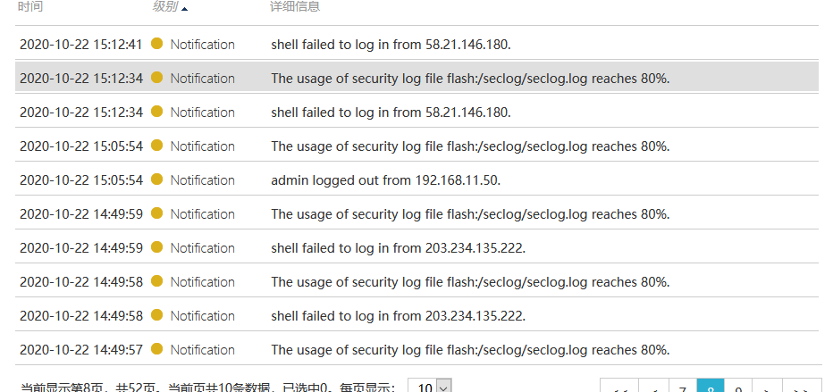

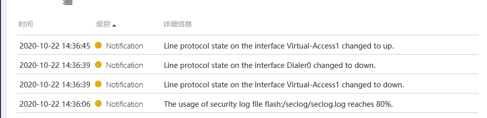

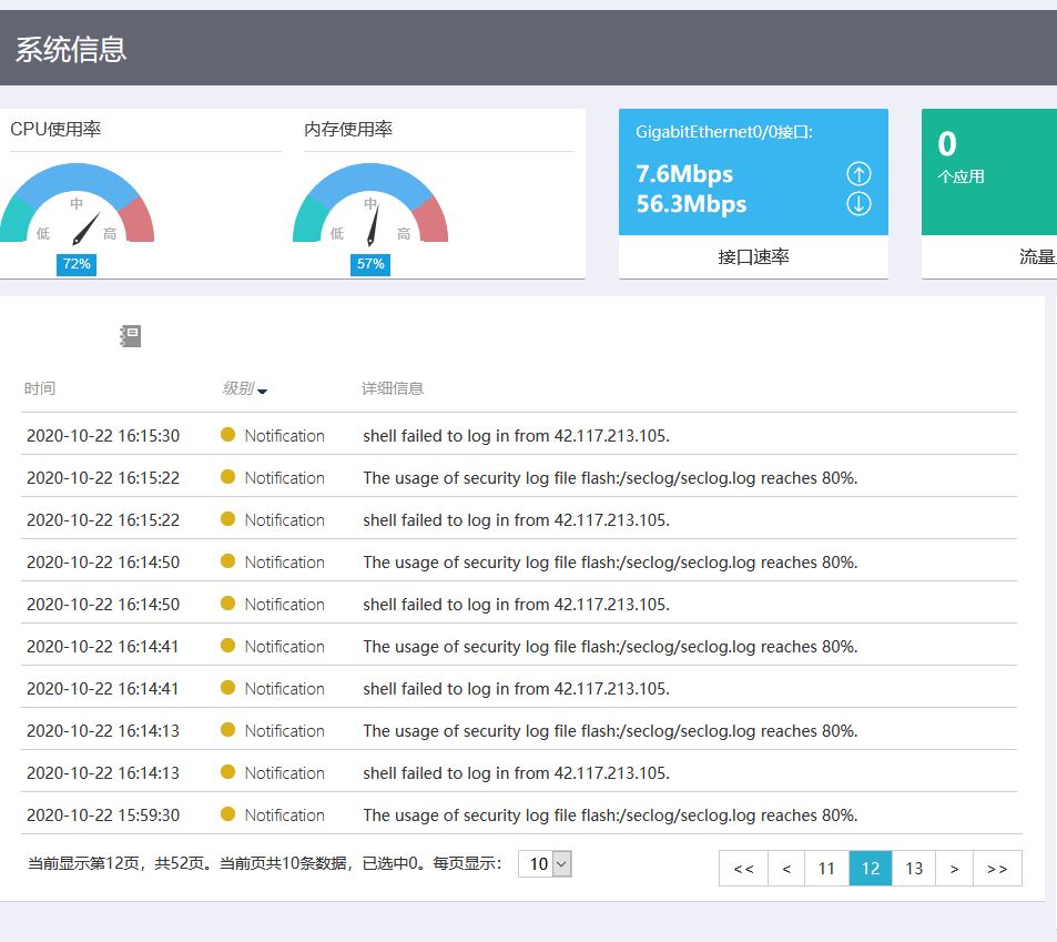

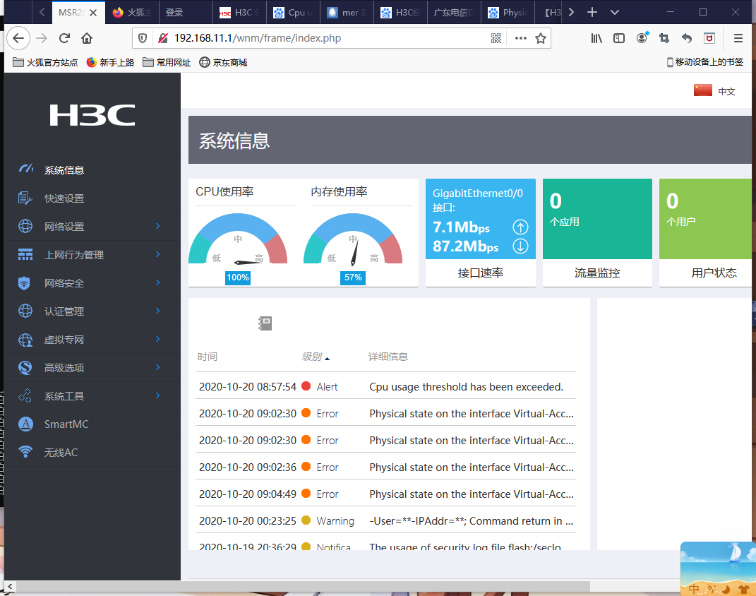

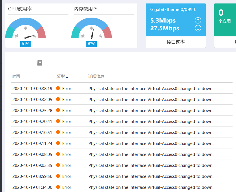

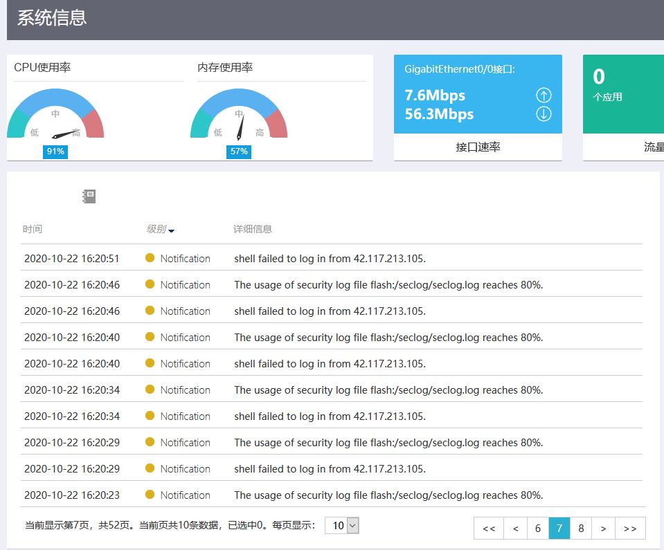

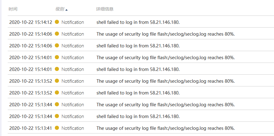

1、最近网络波动很明显,偶尔会断网,MSR2600CPU占用率很高,查看日志发现interface Virtual-Access0,interface Virtual-Access1口会翻动,在一段时间内不断UP DOWM,以及日志出现shell failed to log in from 58.21.146.180,或者其他IP地址, The usage of security log file flash:/seclog/seclog.log reaches 80%.等日志大量出现。telnet检查时命令行有明显卡顿。同时查看CPU占用较高。但内存占用一般。

ping测试和日志如下图

1、是不是因为启用telnet被攻击了,在不断试登录?
2、网络波动是负载过大还是,其他原因?有限和无线总共带了接近400台设备
3、双出口的拨号设置是否有问题?谢谢各位大佬!

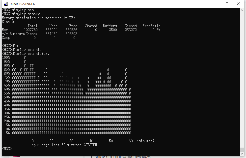

看到了CPU的利用率已经到了80%,CPU利用率过高会对业务有影响。
同时看到有主机在尝试登陆路由器,可以根据日志反馈的IP在ACL内进行拦截看下。为了保证设备的安全,建议使用复杂度高的密码。
另外也可以使用dis process cpu查看下具体是哪个进程对于CPU的利用率高。

请问除了环路还有可能是被攻击了吗?我发现日志里有很多登陆失败的不同的IP地址
哄哄 发表时间:2020-10-22
