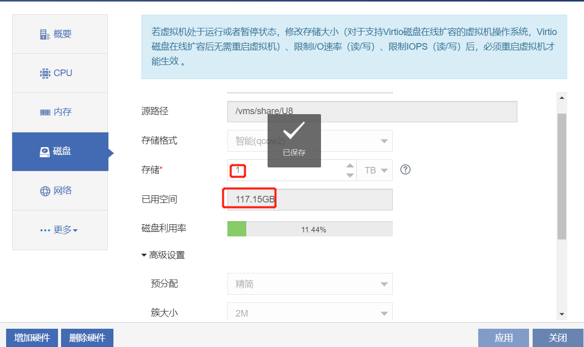

如图,想把这台虚拟机的硬盘缩小,然后迁移到本地存储里面。目前虚拟机硬盘是精简模式。1T大小,实际使用了117.5G,想把硬盘调整为200GB,CAS页面里面存储大小是灰色,不可调。有哪种方法能实现?虚拟机无快照、无多级映像文件、精简格式为什么调整不了大小呢

不支持,可以新建一个200G的盘将数据拷贝过去挂载给虚拟机
有操作系统,直接拷贝不可行。有虚拟硬盘克隆的方法吗

精简模式不影响整体使用的,磁盘一般只扩不能缩的,关机可以扩,改小会报错
zhiliao_OHkWJI 知了小白
精简模式不用太在意已划分空间,实际使用空间并不会是这么大。
