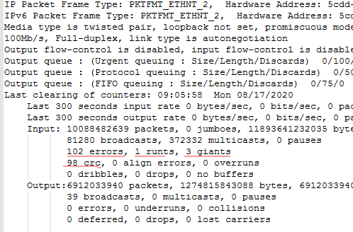

4.查看了一下3个出口,其中2个出口有crc,error之类的,这是什么原因?要更换链路?对面直接接的光纤收发器
关于CRC错包,主要检查下端口、物理链路、端口模块是否有问题,可以采用替换法逐步替换下。另外端口的CRC错包是历史统计,可以使用reset counter int gi 1/0/1类似的命令清空统计后再dis int gi 1/0/1查看是否还有增加。
