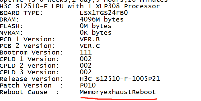

板卡内存耗尽
2020-10-23提问
  • 1收藏,1883浏览
对齐方式
  • 靠左
  • 居中
  • 靠右
内存耗尽重启一般是什么原因?
粉丝:9人 关注:1人
一般都是软件问题,可以升级下版本观察。
可以使用dis process memory查看下哪些进程对于内存的利用率高。
另外可以考虑升级软件版本到最新。
