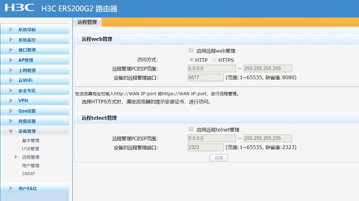

ER5200G2 R1118版本
默认开放了80和23端口,web设置里面都没有启用的,但是扫描外网IP,还是扫出来了,怎么关闭掉?

您好。
这个扫描是外网口测试的还是内网口测试的。
如果内网口的话不用关注,设备缺省对内网的WEB是打开的。
钛元素 知了小白
就是扫描外网ip地址时暴露的,我让外面的朋友试试。
