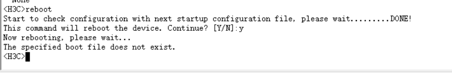

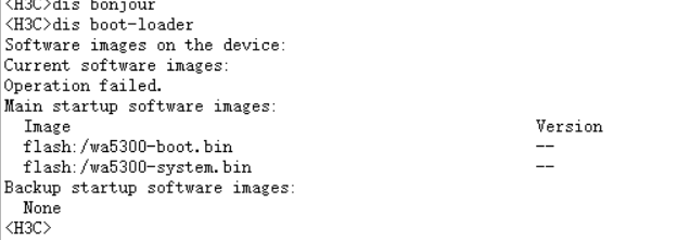

ap 刷胖版本 出现这个问题 怎么解决 ap型号 WAP723-W2-FIT
2020-10-23提问
  • 1收藏,2908浏览
粉丝:0人 关注:3人
ap无法重启
ap 刷胖版本 出现这个问题 怎么解决 ap型号 WAP723-W2-FIT   现在不能重启  重启版本就没了

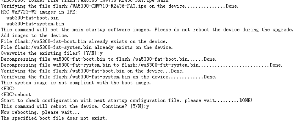

使用下面这个版本试试:
https://www.h3c.com/cn/Home/Agreement/default.htm?t=WA5300-CMW710-R2433P01-OASIS%E7%89%88%E6%9C%AC%E8%BD%AF%E4%BB%B6%E5%8F%8A%E8%AF%B4%E6%98%8E%E4%B9%A6&s=5051201

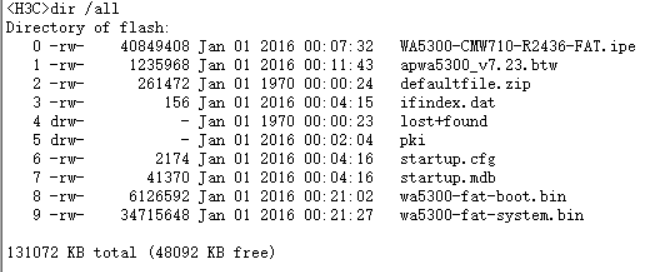

或者可以将wa5300-fat-boot.bin和wa5300-fat-system.bin两个版本文件重命名为wa5300-boot.bin和wa5300-system.bin,然后重启。

先把版本的名字改成wa5300.ipe这种格式,重新再上传一下
