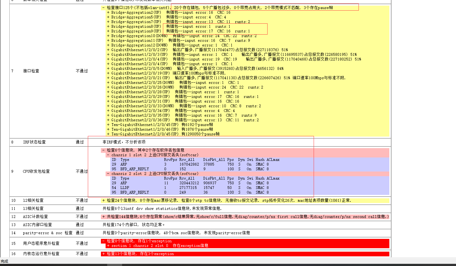

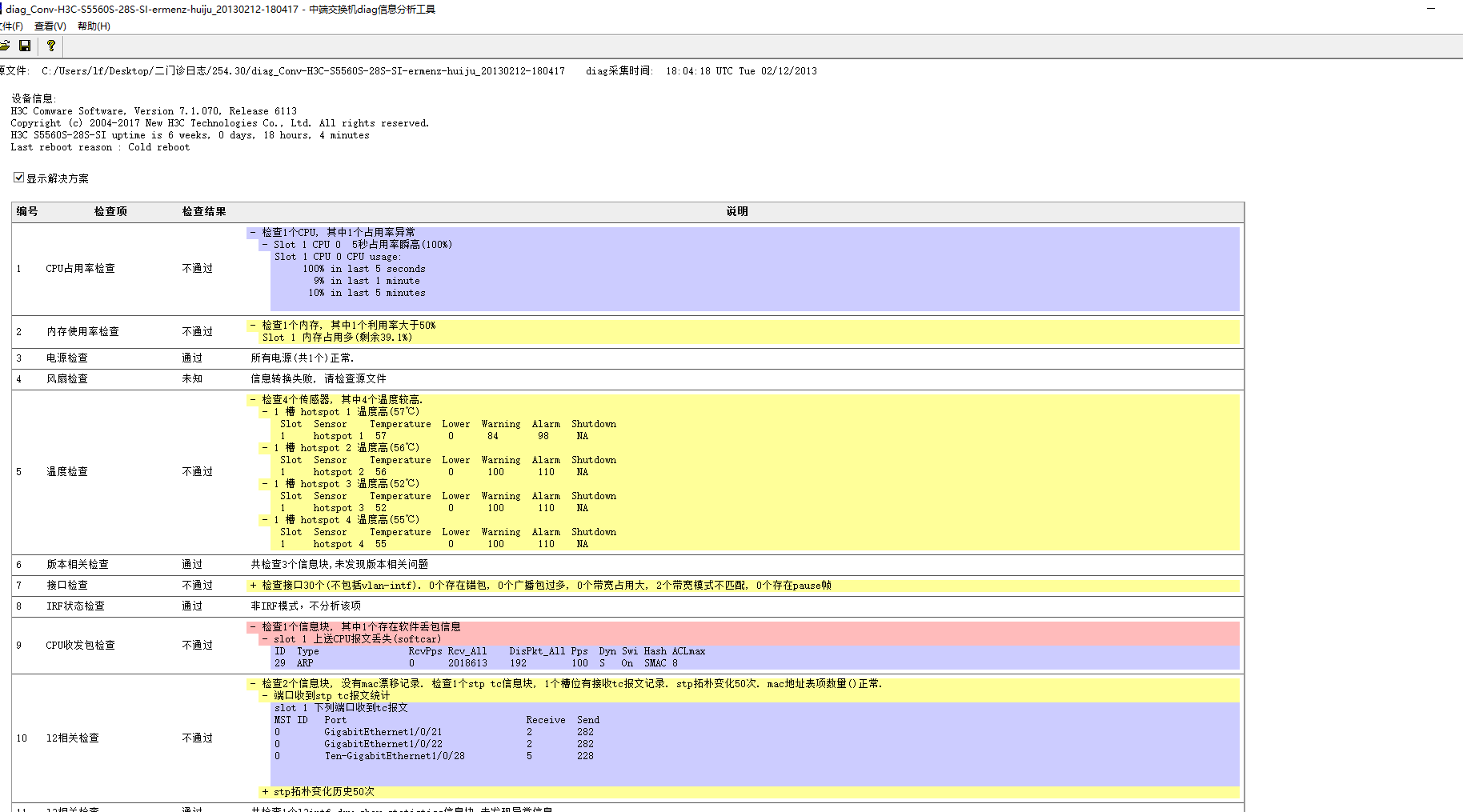

咨询个问题:1、交换机日志上显示的pause帧指的是什么?                      2、错误包的error数和CRC分别代表啥,他们之间的关系是怎样的?                      3、一个接口下的广播报文输出大,抓包怎么查看是不是符合其正常业务产生?排查发现有些是连接底下终端电脑的也是提示广播包报文输出多,实际业务也就访问自己的服务器而已。                      4、想问一下为什么交换机日志会显示5S内设备的CPU突然暴涨到百分百,但实际上去dis cpu-use 又是百分之几?                      5、设备内的温度会不会直接影响到设备的二层转发能力以及CPU?(下边以两台交换机日志为例  请教大佬们指点)
pause帧 :这个一般是半双工的。建议改为全双工,否则就是一端性能不足。
接口有错包,说明线路有问题,更换网线可以解决这个问题
只要交换机配置规范,网络都合理的划分VLAN,就可以减少广播包
可能是生成树收敛,加上广播包本来就大,还有错包等等消耗了系统计算资源,所以一下百分百,一会又恢复正常
会的,设备温度过高,会加快元器件老化速度,减少设备计算转发能及,还会减少设备使用寿命,机房需要通风良好。

这用的是什么工具分析日志的?
可以使用华三的标杆神器或者是华三推荐的一款交换机日志分析器
