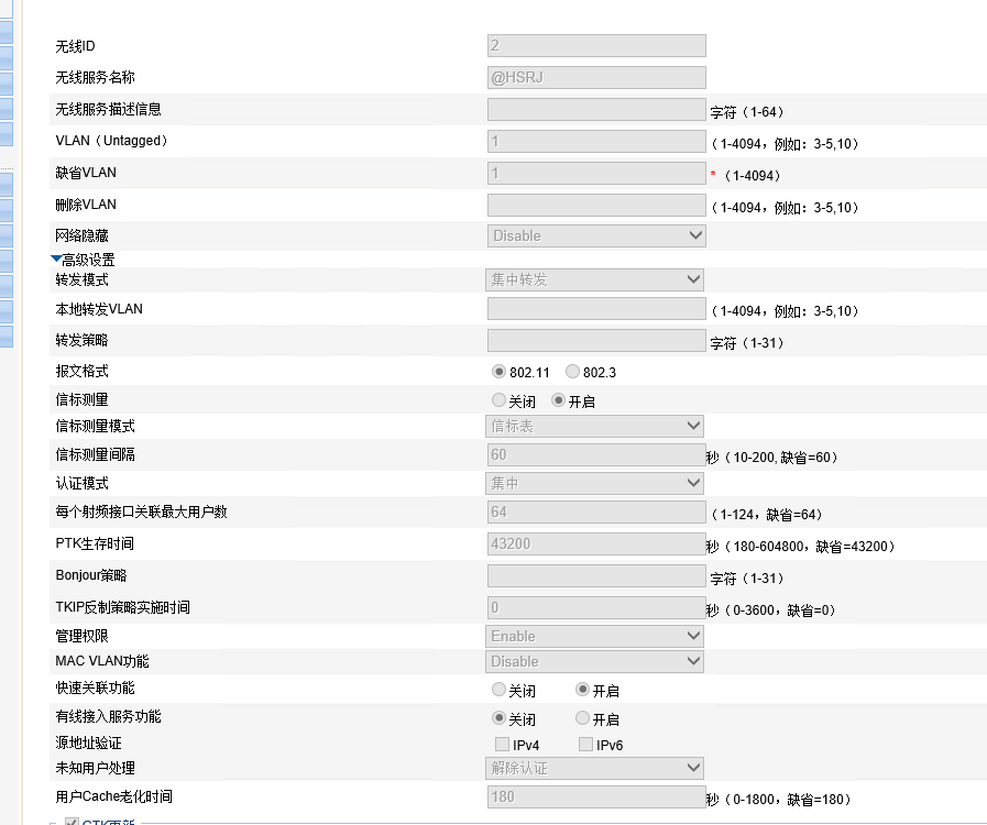

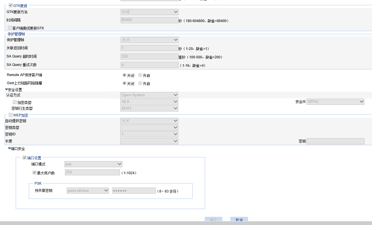

1、我想解决上面旁挂无线控制器+fit ap组网出现的问题,实现全局无缝漫游。我已经把wac 360配置贴上来了,各位大神看看问题出在哪里,或者说说该如何调整优化,这点是重中之重;

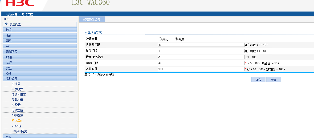

2、对于同一个ssid无缝漫游,若fit ap无线信号重叠区域,我想实现设备去连接信号最强那个ap,该怎么实现?感觉频谱导航没能实现这个效果;

wac360一些设置如下(wac 360无线控制器的配置文件在附件中,请各位大神看看问题出在哪里):

无线服务模板下去掉如下命令:
fast-association enable
undo remote-ap keep-client-online
beacon-measurement enable

升级下AC的版本,配置一个不加密的无线信号试试,把上面那几条命令不要配置试试,会不会也有这样的问题
