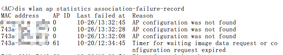

AP configuration was not found
2020-10-26提问
  • 1收藏,3501浏览
大家好,我想问下,查看AP上线失败的原因中,有几个报如下错误,AC中已经导入了AP的SN码,出现这个错误有可能是什么原因?SN码配置的错误?
粉丝:45人 关注:3人
AC上有关于AP的配置,检查下配置
另外用这个命令再看一下,probe视图下,display wlan ap statistics tunnel-down-record
好的,谢谢
zhiliao_m0PkrO 发表时间:2020-10-26 更多>>
看这几个没上线的ap配置没有问题,都配置了,但是目前没法确定SN码有没有问题。 使用display wlan ap statistics tunnel-down-record查看有一些这样的报错, Neighbor dead timer expired Failed to retransmit message 但是没有没上线的AP的报错
只有上线过的AP才会在这些命令下体现,如果一直没有上线的,是不会在这里体现的,需要检查下AP模板配置,SN号等,AC是否支持AP注册,可以看下版本说明书中的配套列表
Johnny囧尼 发表时间:2020-10-26
好的,谢谢
LianXC 二段
自动AP配置可能没做
wlan auto-ap enable
wlan auto-pr enable
