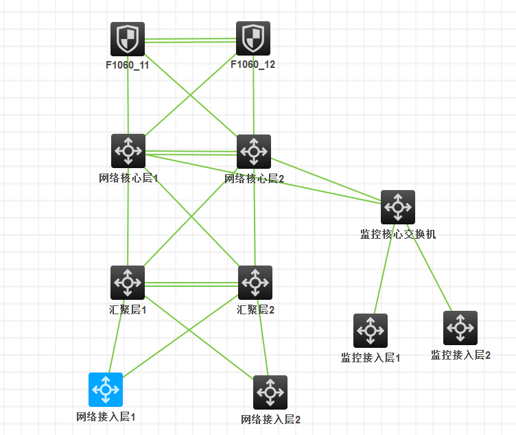

我们公司网络需要重新改造,之前都是单点模式,现在想改成冗余模式,不知道这样架构合不合理,是不是汇聚层、核心层以及防火墙都应该采用堆叠模式,我们需要通过PC来web访问监控的硬盘录像机,不知道监控核心是连接到网络核心交换机还是连接到防火墙。恳请大神给点建议,不胜感激!
可以用这个方式。
建议核心、汇聚都使用IRF堆叠。其次使用链路聚合。
防火墙也可使用链路聚合,但是避免流量跨框,可以考虑使用冗余口、冗余组。
基于

首先感谢您的回答,这个避免流量跨框使用冗余口、冗余组怎么理解
温暖或倒影45 发表时间:2020-10-26
您好,防火墙是基于会话的转发,IRF模式下采用链路聚合会出现流量跨框的问题,从而影响业务的使用。使用冗余口或冗余组是为了实现链路的主备,从而避免流量跨框。
得闲饮茶013 发表时间:2020-10-26
您的意思我明白了,就是实现流量都从主的防火墙上面转发,类似于热备,那么汇聚层与核心层会不会也有类似的问题。
您好,交换机是继续数据转发,没有这个问题

这个其实没有什么影响,只是防火墙上能实现的监控功能应该更多一点吧
网络构架没有问题,如果关心监控网络内会有非法设备访问你们的业务网的安全问题的话,可以在监控核心后加上视频安全准入网关之类的。
不建议把监控的流引到防火墙上,监控的流量大,会增加防火墙不必要的负担。
不知你的监控存储中心是在监控核心交换机下还是在你们网络核心交换机下?
建议监控存储中心放在监控核心下,还有你的监控控制中如有大屏等之类的,也是需要大量带宽。
感谢您的回答,监控存储肯定是放在监控核心交换机下的,只是网络下的PC偶尔回去访问硬盘录像机。
