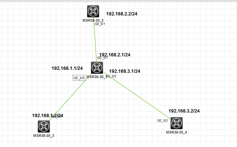

组网拓扑很简单,如下:
从192.168.1.2 要访问192.168.3.2,在路由器MSR3620_1的G0/0接口上做PBR,源IP是192.169.1.2,目标IP是192.168.3.2,指定下一跳到192.168.2.2,然后再通过192.168.2.2 的默认路由扔回到MSR 3620_1的G 0/1接口,之后让路由器正常转发,发到192.168.3.2上。

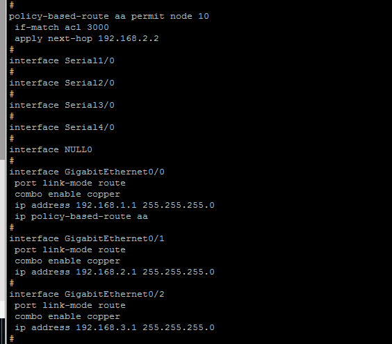

各个设备配置:
R3
R1
R2:
R4:

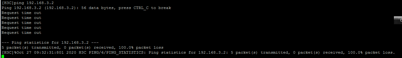

测试结果:
在R3上ping

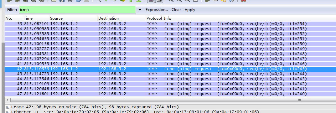

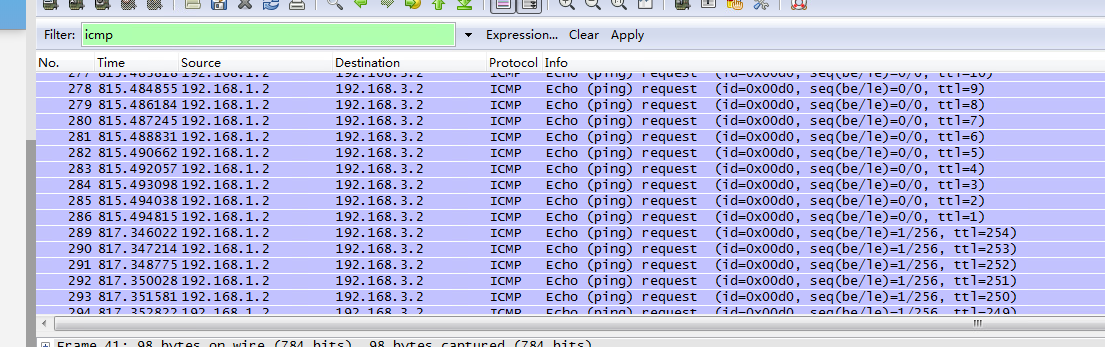

抓包查看,可以看到ttl跳数一直减1

R1把快速转发关闭就行了。
由于没有具体型号请参考以下命令
undo ip fast-forwarding load-sharing
