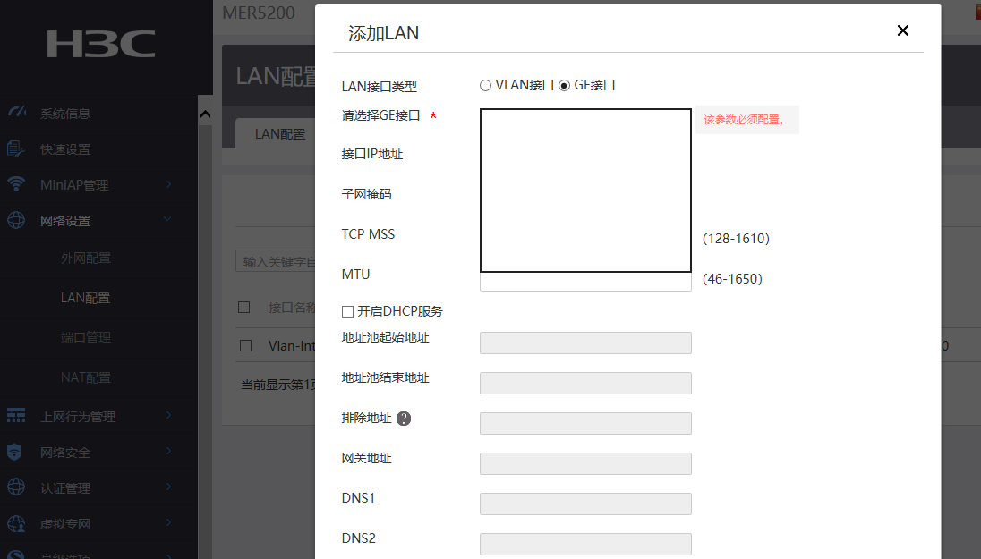

lan配置里 添加lan      只能选VLAN接口    GE接口不可选怎么解决?

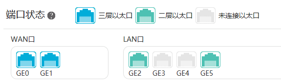

看下端口的模式是二层模式还是三层模式,如果是三层模式,先切换到二层模式后在添加看下,参考命令如下:
int gi 1/0/1
port link-mode bridge

端口模式 没问题
GE接口里没有可选的项目,是空的。
