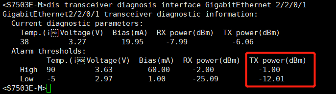

交换机安装的光模块发射功率过高,过一段时间会出现断网现像,重新插拔光纤后网络恢复正常 ,怎么解决光模块发射功率过高问题?

可以增加光衰解决,至于增加多少db光衰,可以在对端设备查下互联接口收到的RX power,保证 RX power在告警阈值内即可。

中间加个接头试试能不能,正常发光范围如下,换个光模块试试。或者400咨询一下售后
可尝试加个光衰接头看下。
您好,发射功率过高会对对端的模块有影响,甚至会损毁光模块。
