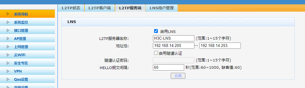

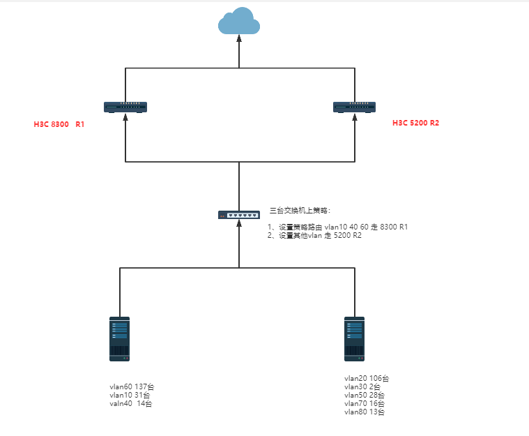

两台路由器,一台三层交换机产品,两台路由器都设置了L2TP VPN,但是通过 R1 路由器连接才能上网正常使用,通过 R2 路由器VPN能连接成功,但是既不能访问内网,也不能访问外网,请问是缺少了啥配置嘛?
设置情况:

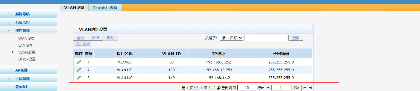

1、在三层配置了 静态路由,默认走 R1 路由器出去,其中vlan10,vlan40,vlan60   配置了策略路由 走 R2 出去,这些配置是正常使用
2、L2TP VPN 网段是 192.168.14.200 -- 253
3、R2 也有设置VLAN14
4、三层交换机上也有 策略路由设置 VLAN14 走 R2
路由走的不对
哪里设置有问题,应该怎么配置,希望指导下
