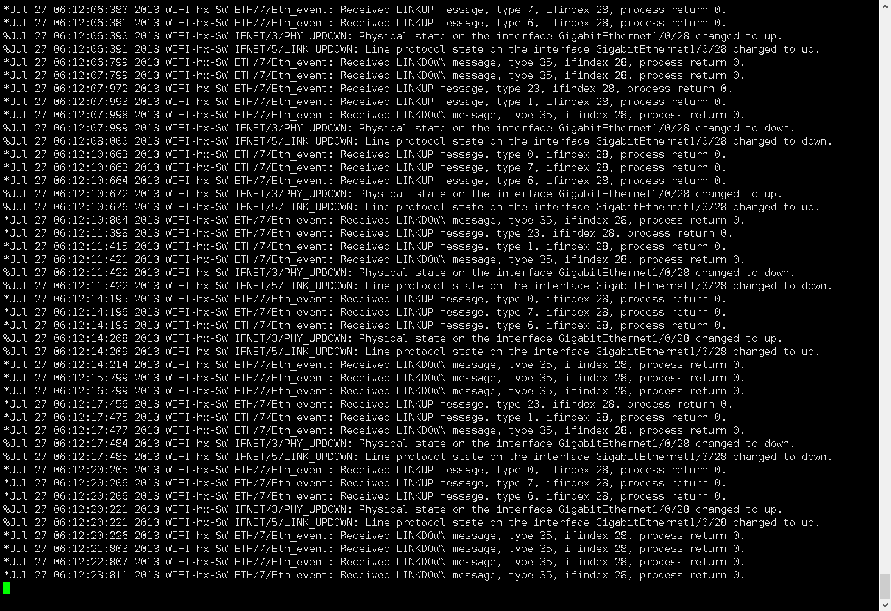

华三交换机,接口频繁updown,如图是一些debug和日志,stp未使能,trunk vlan all
对端poe交换机1/0/1看不到接口down的日志信息,请问可能是什么原因?如何确定问题点?
华三1/0/28电口   ----双绞线---->   电转光收发器   ---光缆--->   光转电收发器   ----双绞线---->   1/0/1电口信锐POE交换机

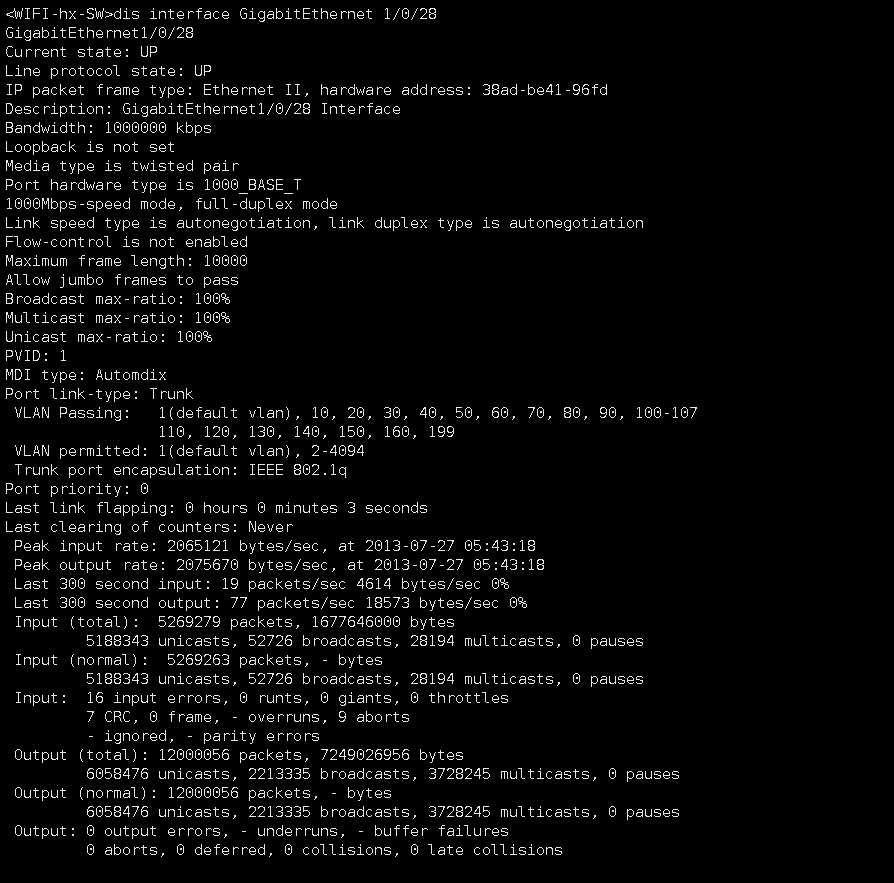

关于端口频繁UP DOWN,以下是排查要点,请参考:
1、由于经过了多个收发器、光缆等多个节点,因此需要逐个排查是否有问题。
2、检查端口是否有CRC错包。
3、可尝试替换法逐个更换收发器、网线、光缆跳纤看下是否能恢复。
您好,可以使用dis int gi 1/0/1类似的命令查看。
得闲饮茶013 发表时间:2020-10-27 更多>>
请问2、检查端口是否有CRC错包。有啥作用?如何检查?
13192781224  发表时间:2020-10-27
