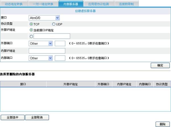

配置内部服务器
在导航栏中选择“NAT配置 > NAT配置”,单击“内部服务器”页签,进入内部服务器的配置页面,如图1-5所示。
图1-5 内部服务器
创建内部服务器的详细配置如表1-4所示。
表1-4 创建内部服务器的详细配置
配置项
说明
接口
设置要配置内部服务器策略的接口
协议类型
设置IP协议承载的协议类型,包括:TCP、UDP
外部IP地址
设置提供给外部访问的合法IP地址
可以选择直接使用当前选中接口的IP地址,或者手动指定一个IP地址
外部端口
设置提供给外部访问的服务端口号
在对应的下拉框中选择服务类型:
l      选择Other,需在后面的输入框中手动输入要设置的服务端口号。输入0时,表示任何类型的服务都提供,相当于外部IP地址和内部IP地址之间有一个静态的连接
l      选择其余的服务,输入框默认设置为该服务的端口号,不可修改
内部IP地址
设置服务器在内部局域网的IP地址
内部端口
设置内部服务器提供的服务端口号
在对应的下拉框中选择服务类型:
图1-5 内部服务器
表1-4 创建内部服务器的详细配置
配置项
说明
接口
设置要配置内部服务器策略的接口
协议类型
外部IP地址
设置提供给外部访问的合法IP地址
外部端口
设置提供给外部访问的服务端口号
在对应的下拉框中选择服务类型:
内部IP地址
设置服务器在内部局域网的IP地址
内部端口
设置内部服务器提供的服务端口号
在对应的下拉框中选择服务类型:

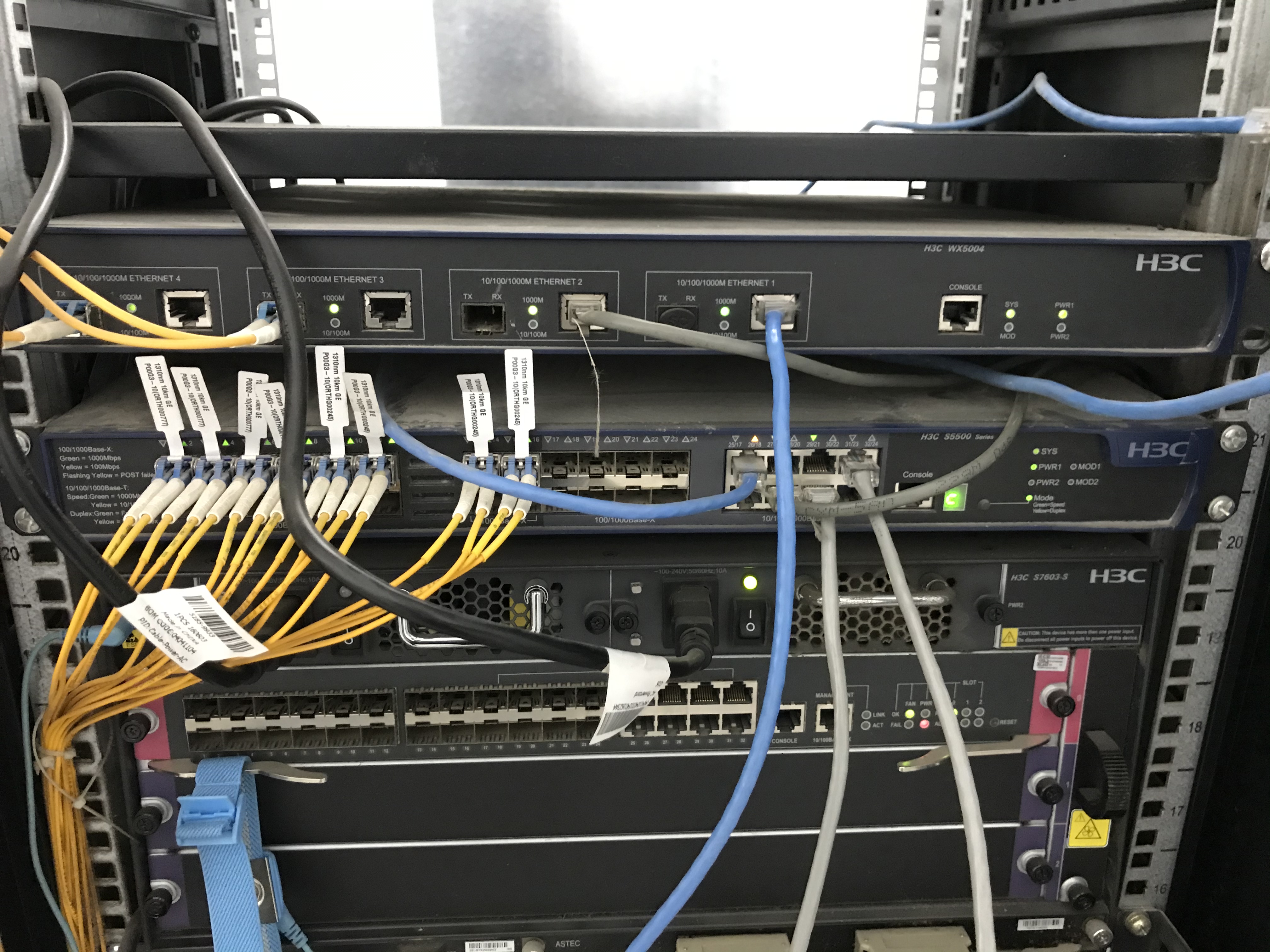

如图icg5000T没找到console端口,还能通过什么来访问?怎么进入web配置界面,命令行式的不懂怎么弄
zhiliao_NC07h5 发表时间:2020-10-28
那个CON/AUX就是console口,要登录web界面首先需要知道设备的IP地址哦。web的操作方法按上面两位的答复操作即可。
FackerC 发表时间:2020-10-28
设备的IP地址怎么查
console进设备后,<H3C>dis inter brief就能看到每个接口的ip地址
