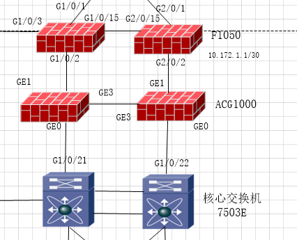

如图,两台f1050做irf,acg做主备模式HA。两台核心交换机做irf。现在防火墙和交换机都做链路聚合,如图所示接口三层互联,中间acg二层桥模式接入。但是有时候核心——防火墙直连ping不通。该怎么改变组网?

防火墙侧配置冗余口,配置冗余组,将冗余口加入冗余组,track对应的接口,走冗余主备的方式吧
粉丝:97人 关注:1人
防火墙不应该做聚合,交换机也不应该做聚合。
正确的是防火墙做冗余口冗余组,交换机接口直接加入对应VLAN,就OK啦
https://www.h3c.com/cn/Service/Document_Software/Document_Center/Home/Security/00-Public/Configure/Operation_Manual/H3C_CG(V7)-6W305/16/冗余配置案例
对的

防火墙做双机热备是吧,交换机不做聚合,acg还是用主备模式吗
勿忘、初心 发表时间:2020-10-28
IRF做完以后做主备,这个和ACG没关系,你现在做的连直连核心的需求都达不到,做错了。
李云龙的意大利炮 发表时间:2020-10-28
好的,那核心交换机两个口是各自单独起三层接口再去对接防火墙的两个下行口吗
不是啊我不是说了吗,核心交换机上的两个接口,加入同一个VLAN就行了
好吧,加入同一个vlan,起一个svi口和防火墙对接吧
请问下acg该怎么处理,还是主备吗
对的
